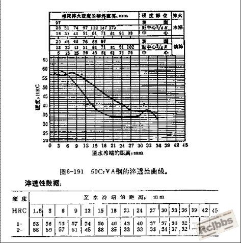

发表于 2009-7-14 14:08:31 | 显示全部楼层
如图,50CrVA淬透性曲线,问题应该是有造成的!
[ 本帖最后由 tim8bj 于 2009-7-14 14:10 编辑 ]
