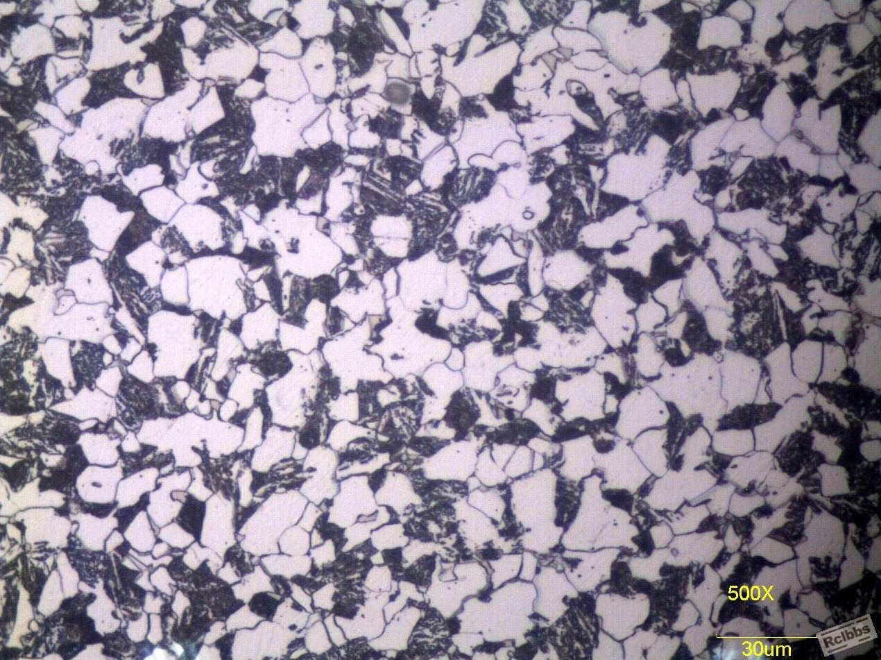

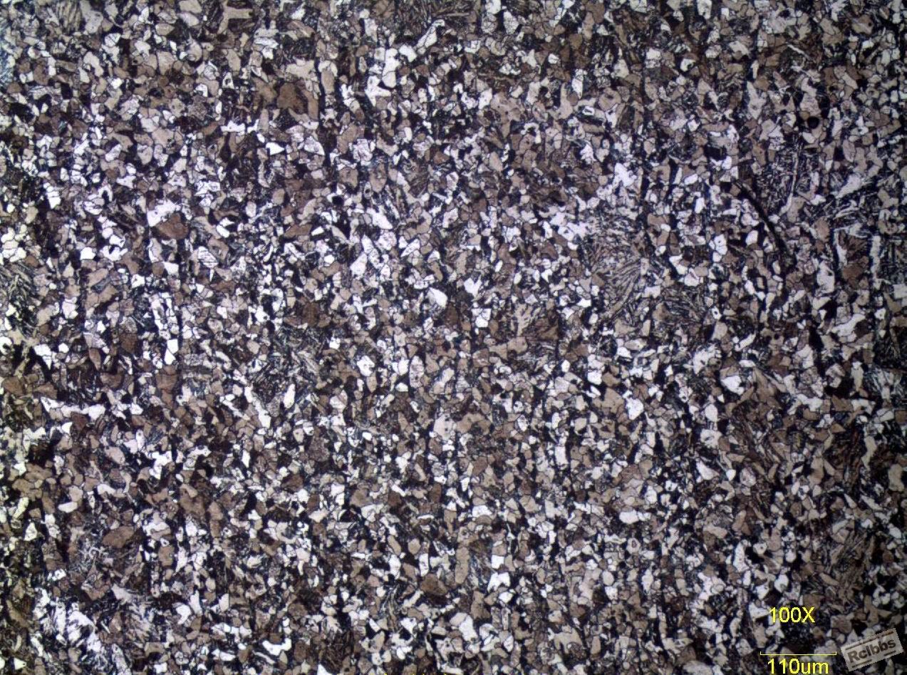

这是我公司对8620H钢制齿轮锻坯经等温正火后的金相组织。
存在很多“混晶”,属不合格!
请问各位——这种“混晶”组织对今后的渗碳淬火及使用有多大影响?

从500倍看有部分贝氏体,组织有一点点细碎组织,应该对后续热处理没多大影响。

等温是多少温度?等温时间多长?
贝氏体对后续热处理影响不大,主要是不好加工.

没看到混晶现象对后续没啥影响

等温采用570度,约20~30分钟。

我们网带炉630/620/610出来,大概有2个小时.
你的温度低了,等温时间太短,没有起到等温组织转变的作用.
去看一下该材料的TTT图,

我们的零件不大,直径约30mm齿轮轴。可能等温温度有些低。
