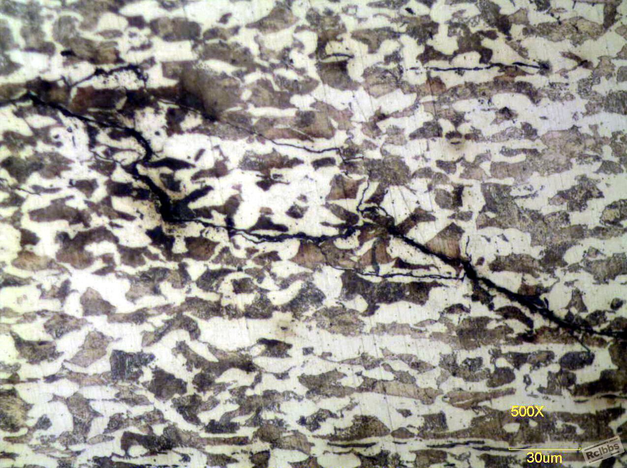

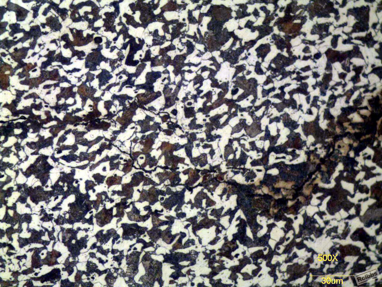

 楼主| 发表于 2009-7-18 10:49:23 | 显示全部楼层
该低倍裂纹试片作金相后可见非常清晰的内部裂纹
这是该其中一片有裂纹的试片,经做金相后拍摄到的内部裂纹形态。

发表于 2009-7-18 11:56:06 | 显示全部楼层
早这样就没有任何争议了
发表于 2009-7-18 17:17:44 | 显示全部楼层
该材料上是存在偏析,但内裂主要还是加工工艺问题
签到天数: 433 天
发表于 2009-7-18 21:16:43 | 显示全部楼层
‘早这样就没有任何争议了’,我想楼主应将试样磨去10mm,清除低倍的影响,再出现如图组织就没有任何争议了。试样15mm就取中间吧!
[ 本帖最后由 盛丽丽 于 2009-7-18 21:19 编辑 ]

 楼主| 发表于 2009-8-6 07:56:59 | 显示全部楼层
回复 25# 米兰妖刀 的帖子
根据低倍试片和高倍金相组织情况,你认为主要是冶炼问题还是轧制问题?最好交流一下。
   我这里经常发生低倍试片上出现裂纹,反馈给钢材生产厂,厂家质量人员看了也说不出到底是什么原因!也不给我们纠正措施,  并且还要重新取样作低倍,如果他们没抽到,钢厂就不承认有缺陷;抽到了,才同意退货或换钢材批号。
唉!真不知道这样的材料还会害多少人?

发表于 2009-8-6 09:17:43 | 显示全部楼层
好样,好照片,该加分啊!
中心疏松、内裂纹。高倍()照片可以取倍率低一点的:如200X可以多些细节
[ 本帖最后由 wujunfeng610 于 2009-8-6 09:22 编辑 ] 本帖最后由 liyi911 于 2009-9-8 07:28 编辑
