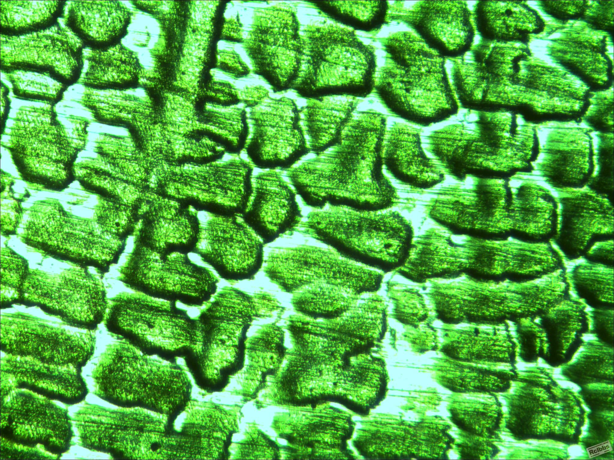

[求助] 不锈钢904裂纹求助
发表于 2009-7-22 18:01:16 | 显示全部楼层
铸造组树时把浇口放在中心,这样保证铸件冷却均匀,铸造缺陷也会存在于中心孔处,可以机加工去除.另外,热处理时注意气氛保护,防止表面氧化,我看有种可能就是表面的氧化严重,氧化皮没有完全去除.仅供参考,要根据你们自己的工艺流程作出分析判断.

发表于 2009-7-27 10:12:09 | 显示全部楼层
此裂纹应该是铸造裂纹,不知道龟裂深度是多少。我们在验收不锈钢钢板(304 δ10)时也曾遇到过,在距表面0.3mm区域内存在分层缺陷,其外观形式与楼主的铸件缺陷相似。在固溶处理中出现这种裂纹的机率很小。
904(19.0~23.0Cr,23.0~28.0Ni,4.0~5.0Mo,1.0~2.0Mo)的流动性不好,联系你说的316L也出现这种情况,你们应该加强原材料的入厂验收,加深验收深度,加强工艺纪律管理,调整工艺。
发表于 2009-7-27 11:07:26 | 显示全部楼层
应该是晶间开裂,但又不是晶间腐蚀造成的开裂。

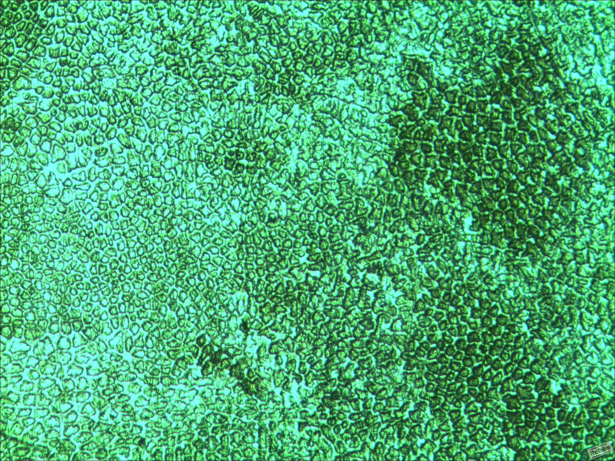

 楼主| 发表于 2009-8-24 18:31:28 | 显示全部楼层
通过工艺改进,已有改观,组织见图
发表于 2009-8-24 19:59:26 | 显示全部楼层
极有可能是磨削裂纹(裂纹产生于表层),由于不锈钢的导热性差,切削时产生的高温使晶界熔化产生的裂纹.
进给量要小!!
