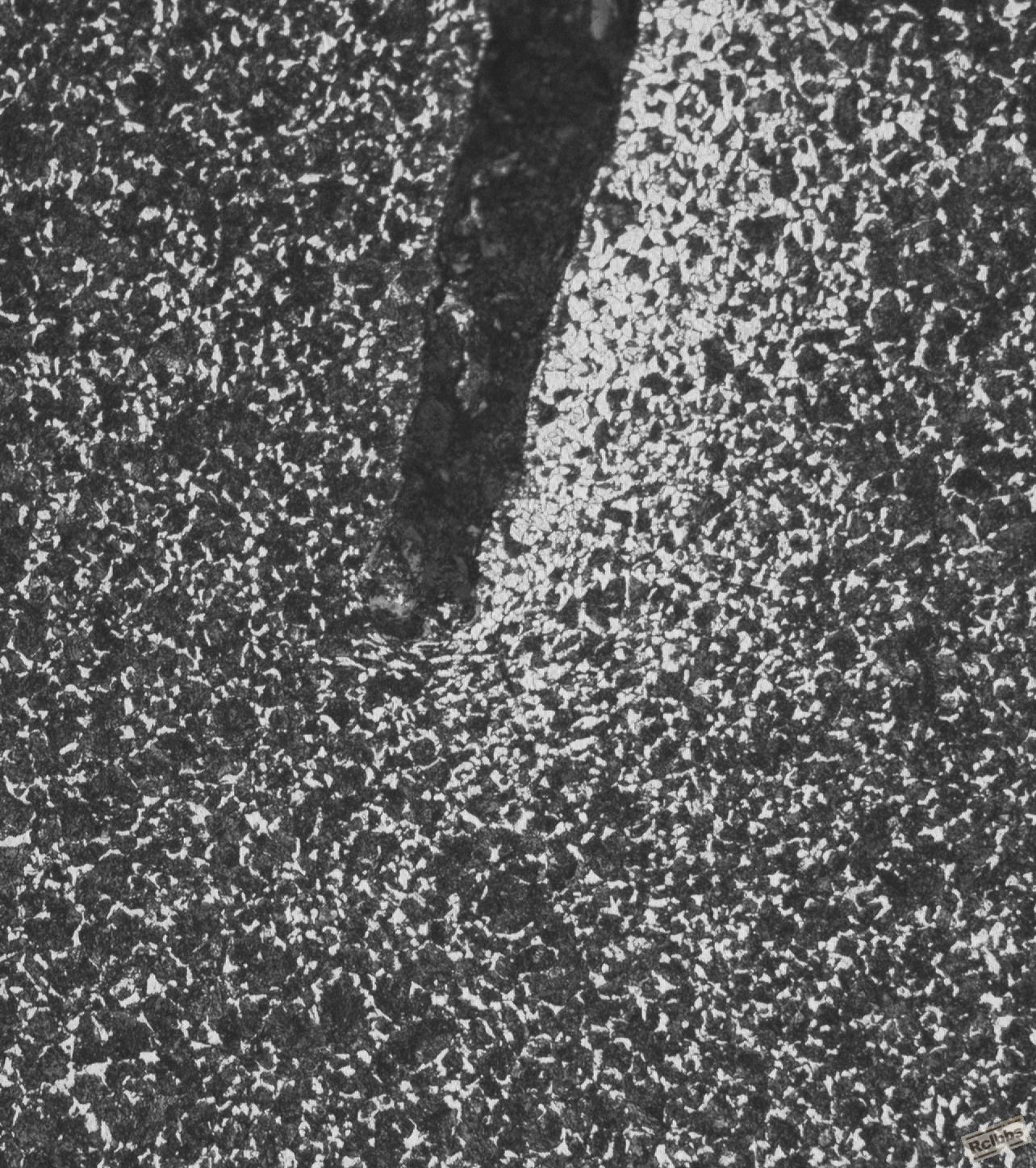

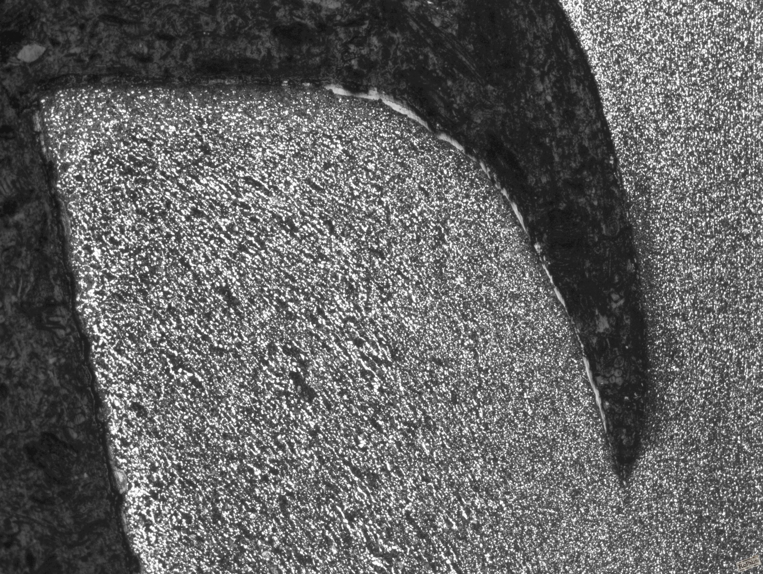

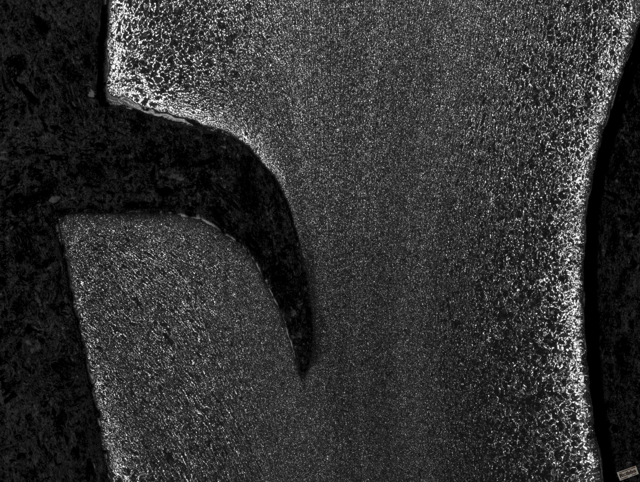

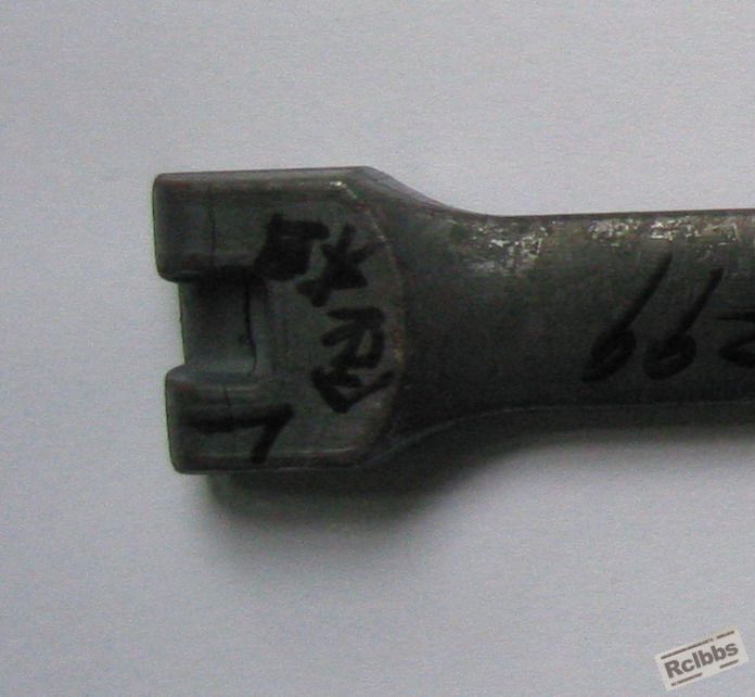

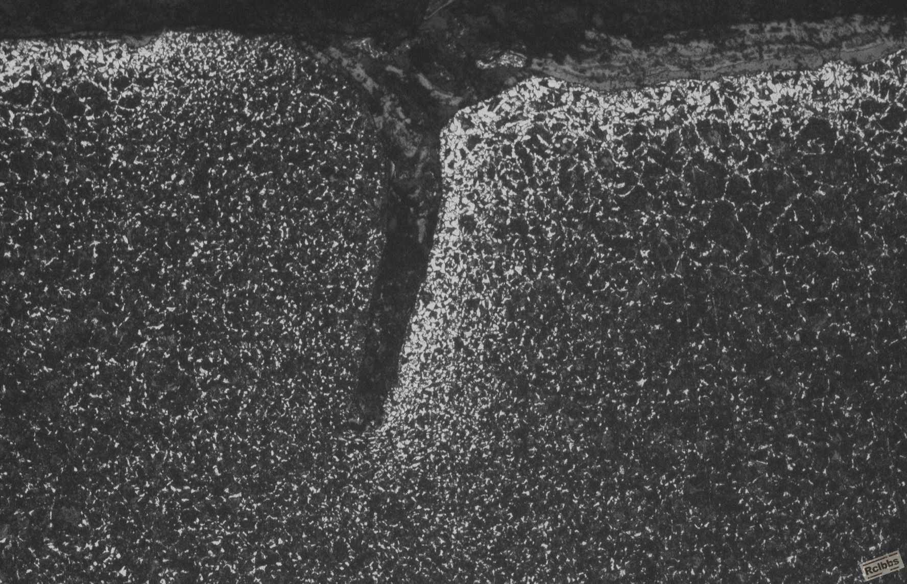

40Cr扳手锻打开裂,初步怀疑为锻打折叠,可是为撒裂纹时一侧脱碳?
哪位还有其他看法吗,多谢指点!

脱碳部位为加热时的表层.开裂后形成的折叠
签到天数: 106 天
发表于 2009-7-17 15:15:29 | 显示全部楼层
裂缝与表面贯通,裂缝较宽,裂缝的尾端圆钝,裂缝侧有脱碳(一般折叠两侧均有脱碳),因此,可确定是锻造折叠缺陷引起的开裂。至于为啥裂缝的一侧有脱碳,应该分析其锻造工艺过程,比如,锻造飞边在切断时产生多余部分的残余金属被锻打压平在工件表面,这是完全可能使此折叠缺陷仅一侧存在脱碳的现象
签到天数: 7 天
发表于 2009-7-17 15:42:10 | 显示全部楼层
脱碳现象应该是在工件裂开之后产生的。 从裂纹的表面形态我们可以看到:裂纹中部的最宽,是不是由于边角应力集中和停锻温度偏低的共同作用导致工件开裂?另外,你应该告诉大家开裂的比例是多少等尽可能多的信息!
