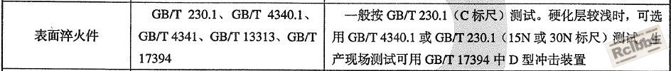

发表于 2010-12-31 20:17:55 | 显示全部楼层
加热时间稍长一点当然可以,但我现在想弄清的问题是:当高频感应加热淬火有效淬硬层深度在0.50mm左右时,若 ...
孤鸿踏雪 发表于 2009-7-20 09:17
这种情况应该是存在的。下面的截图来源于 《金属零件硬度测试通则》
