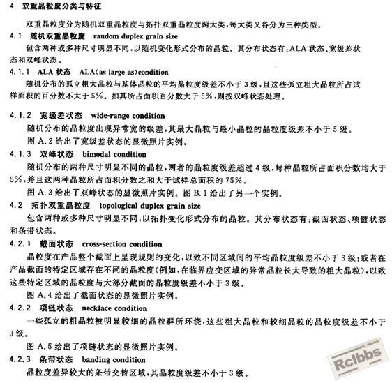

回复 7# 霜月 的帖子
霜月高工:您说的是自己企业定的标准吧,能否提供法定的判定标准依据?有混晶这方面图片最好发些上传。

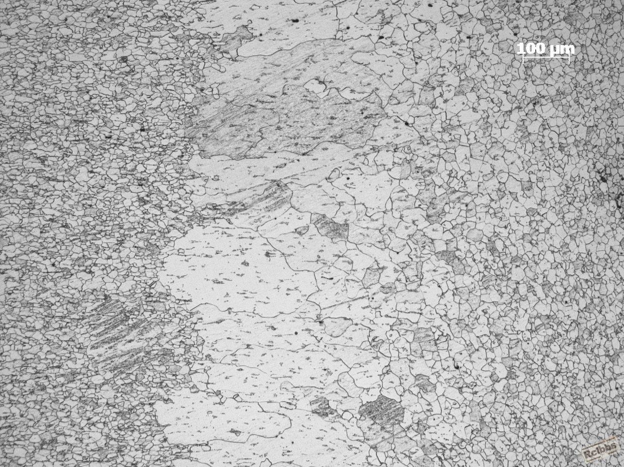

发表于 2011-1-28 11:11:45 | 显示全部楼层
我来发一张混晶金相图

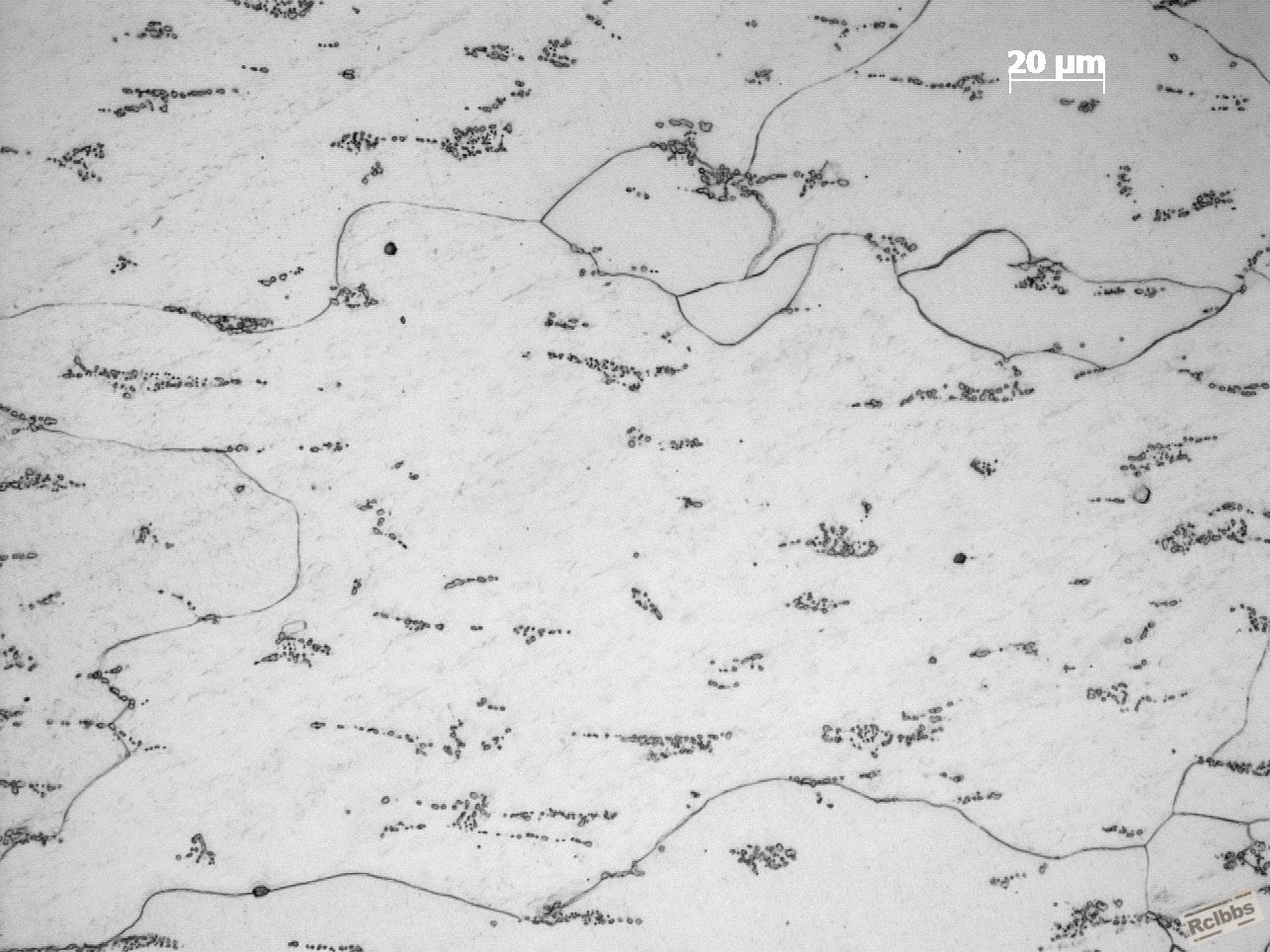

发表于 2013-3-23 14:15:55 | 显示全部楼层
签到天数: 840 天
发表于 2013-8-15 11:02:24 | 显示全部楼层
来一张混晶,表示支持~~

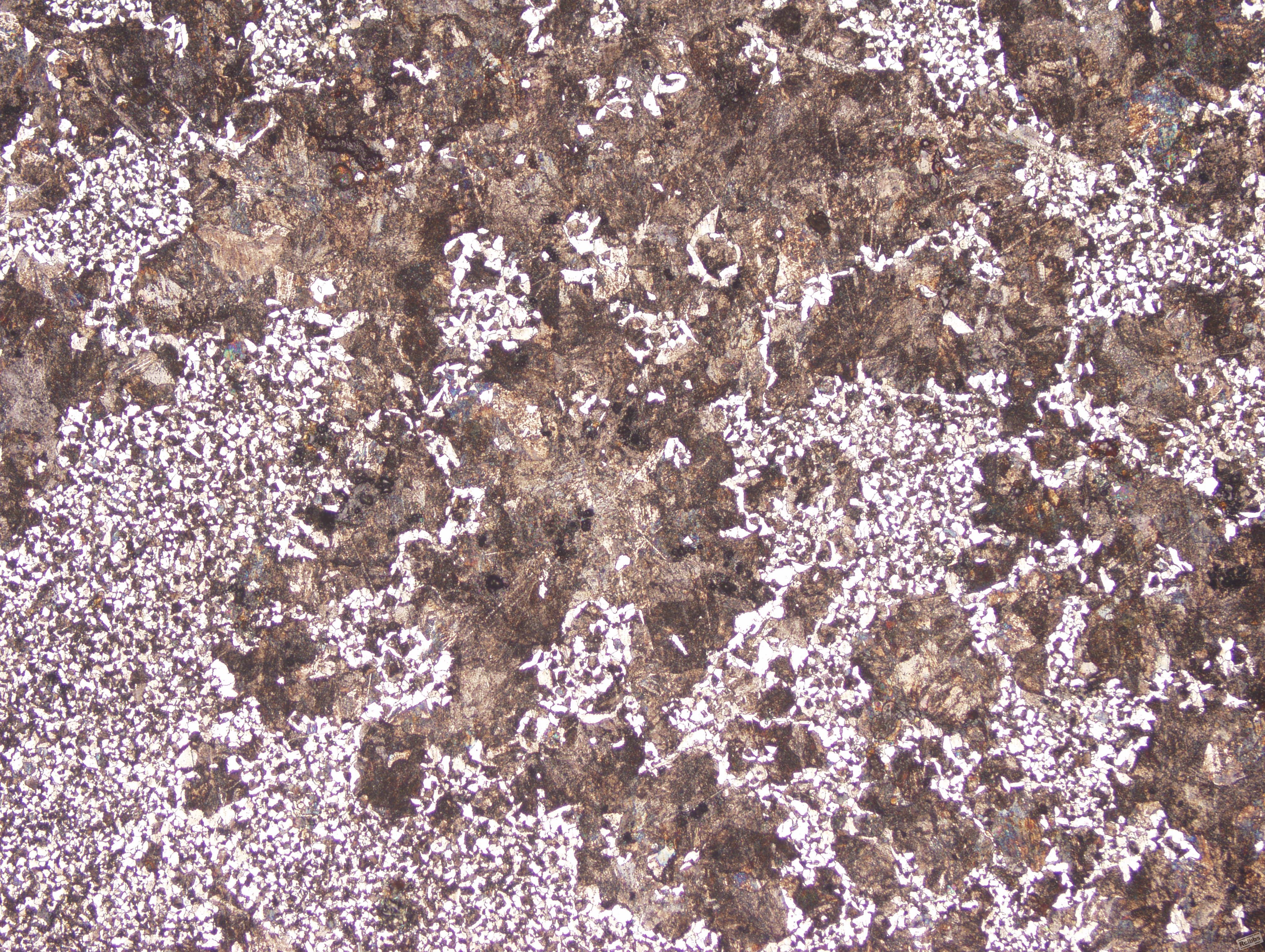

以前做过16Cr3NiWMoVNbE钢的混晶,这个钢正常的晶粒度是10级左右,粗晶则有4级。真不晓得是怎么出现的

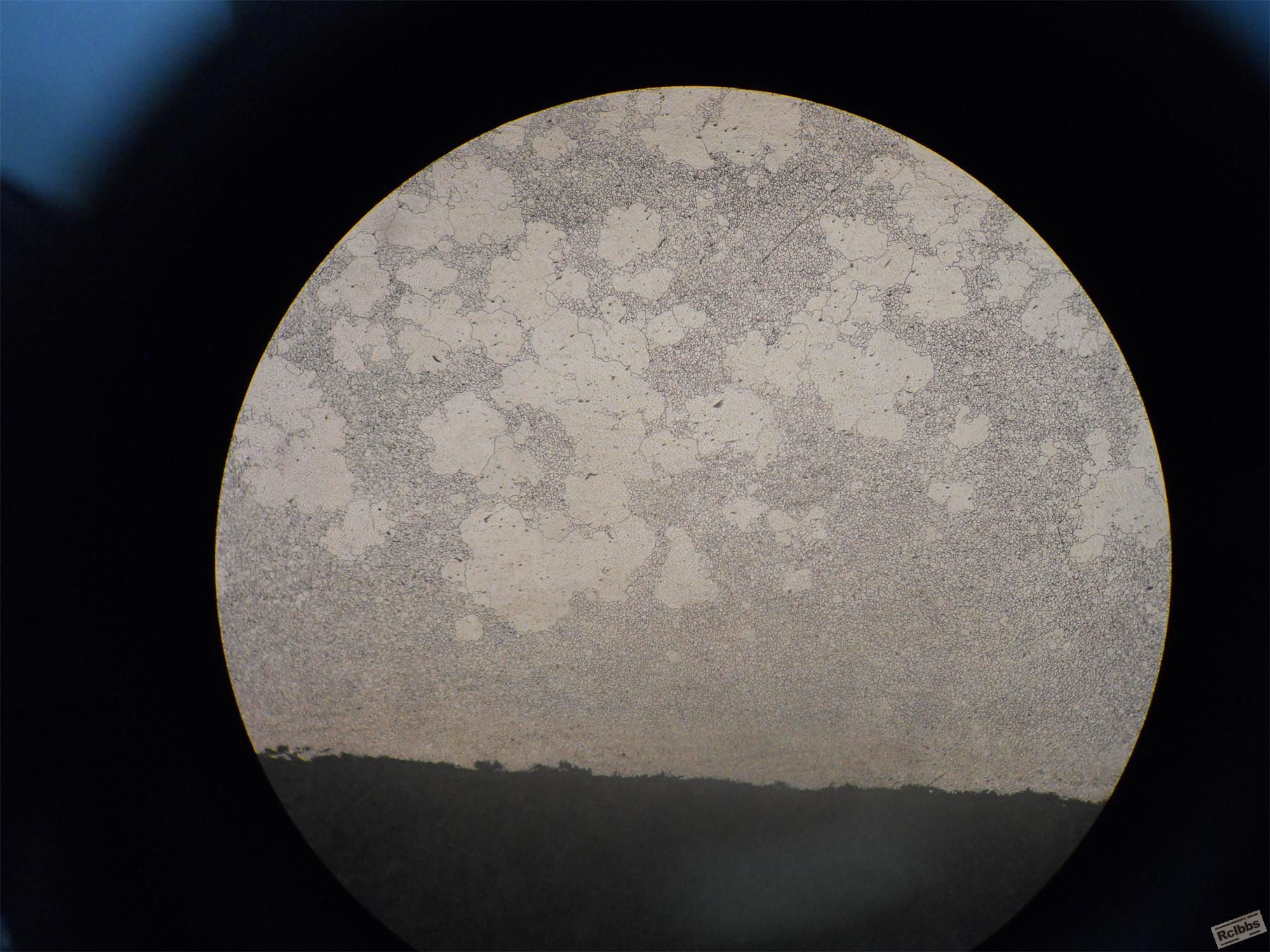

发表于 2013-10-24 13:20:30 | 显示全部楼层
这也有一张混晶图片 ETN22材料 渗碳处理  (X100 苦味酸腐蚀)

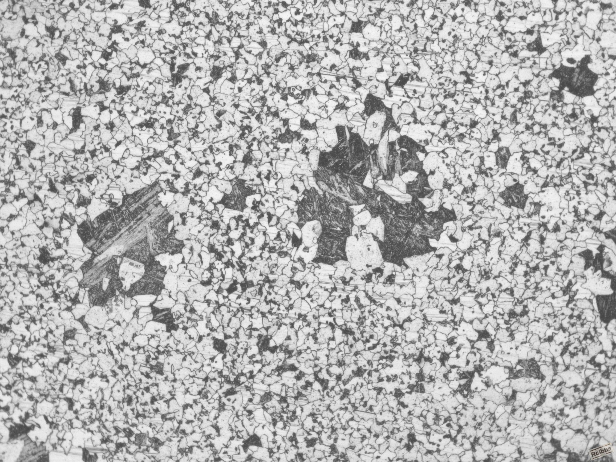

发表于 2013-10-27 11:10:19 | 显示全部楼层
签到天数: 27 天
发表于 2013-10-27 11:11:15 | 显示全部楼层
