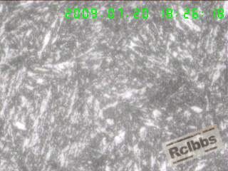

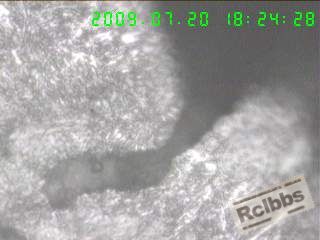

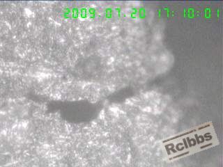

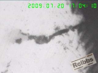

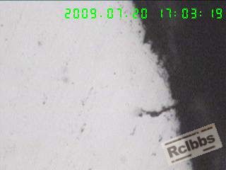

M10*35(标准件)冷镦双头螺栓,35#,调质
裂纹发现于镀锌后,裂纹横贯螺栓表面及螺纹表层,金相剖开后裂纹长度0.07MM,尾部呈圆弧形,两侧无脱碳,(螺栓表层稍有贫碳层)
经了解(冷镦师傅自述)此产品冷镦切料模在切料时对螺栓表层存有划伤,
因此个人认为此裂纹是属冷镦划伤未经加工去除(调质后直接滚丝),后保留致成品表面,
请大家指正

原材料检查,控制冷镦工艺,不一定是表面划伤造成的。

这是材料裂纹,俗称皮裂!
8.8级螺栓0.07mm皮裂应该是可以使用的!
