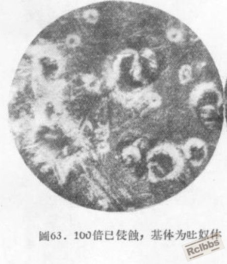

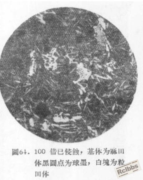

肥粒体
吐奴体
麻田体
粒田体

肥粒体-------铁素体
吐奴体-------屈氏体或托氏体(猜的)
麻田体-------马氏体
粒田体-------?
应该是台湾地区的金相组织的英译谐音,有英文的最好一起传上来

Steadite  日語發音: S-De-Dai-Do 台灣音譯為: 史帝田鉄
Ledeburite  萊氏体  粒田体

其实就和上海的洋泾浜英语一样,是音译过来的
肥粒体--ferrite 铁素体
吐奴体--troostite 屈氏体
麻田体--martensite 马氏体
粒田体--??
