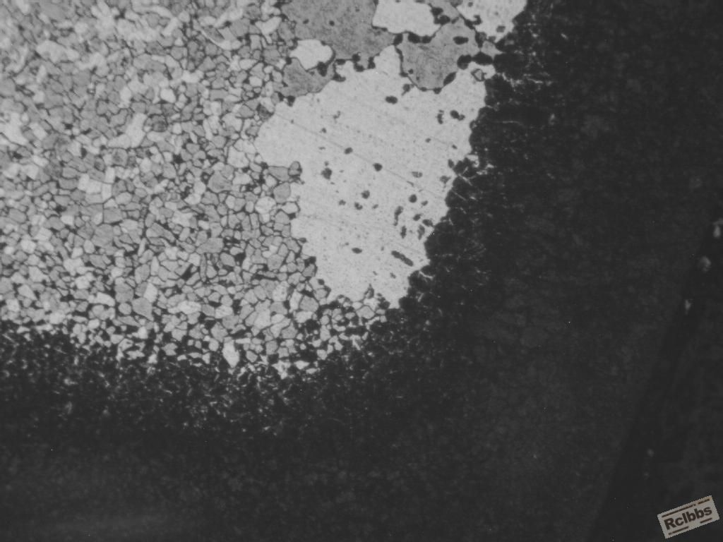

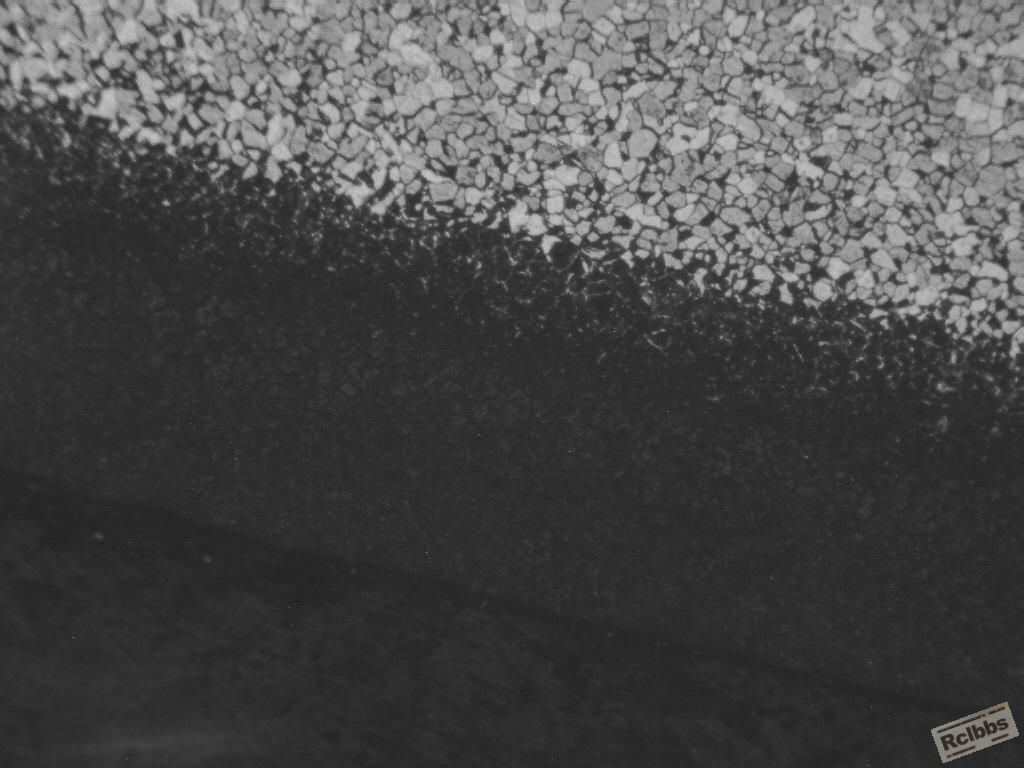

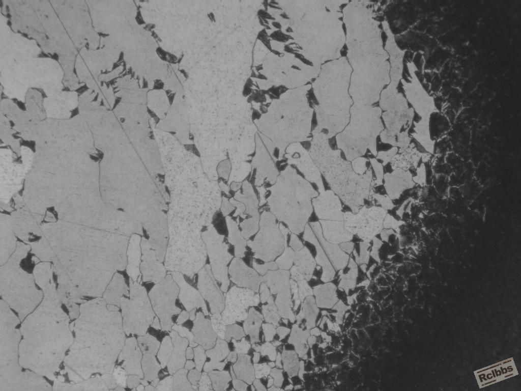

今天做了个CN共渗件,发现一个很奇怪的样。
在样件一头的心部靠近渗层处,有一片貌似晶粒很大的铁素体区域。
心部的铁素体正常。想请教下原因。
风来疏竹 + 5 感谢上传!
签到天数: 22 天
发表于 2009-7-22 16:10:33 | 显示全部楼层
是不是氮化工艺过程温度的原因? 什么工艺
 楼主| 发表于 2009-7-22 16:38:14 | 显示全部楼层
840度CN共渗3小时直接淬火,180度回火
发表于 2009-7-22 16:46:40 | 显示全部楼层
应当作夹杂物看。
发表于 2009-7-22 17:11:13 | 显示全部楼层
什么材料?好像芯部都铁素体珠光体组织,淬透性很差.异常区域可能是材料内部本身有气孔,气孔周围材料氧化脱碳导致.不知道样件是锻件还是铸件,需要从材料本身找原因.
发表于 2009-7-22 18:22:21 | 显示全部楼层
材料牌号?初步看来是成分偏析所致,比如Si富集区域就易产生铁素体。
发表于 2009-7-22 18:58:51 | 显示全部楼层
回复 4# renbenfg 的帖子
专家能解释以下理由吗?
发表于 2009-7-22 19:06:03 | 显示全部楼层
有可能是原材料成分偏析
 楼主| 发表于 2009-7-23 11:09:57 | 显示全部楼层
我们选用的材料C含量很低在0.01左右,不是材料淬透性不好,是淬火温度选在材料AC3线以下,固心部组织都是铁素体。现在的问题的是,出现这么粗大的铁素体原因是什么?这样的组织会对我们的零件产生什么危害。
请专家指点。
签到天数: 225 天
发表于 2009-7-24 20:23:44 | 显示全部楼层
回复 4# renbenfg 的帖子
夹杂物应该与基体有明显界限(分界),会破坏金属的连续性,但照片中的没有,我认为不是夹杂物
签到天数: 13 天
发表于 2009-7-24 22:47:20 | 显示全部楼层
成分偏析和局部过热会出现规则的辐射状大晶粒区域,打一下硬度,如果硬度没明显区别的话,八成是没腐蚀好!
发表于 2009-7-24 23:16:47 | 显示全部楼层
你的渗碳质量很好,很均匀,不用理会这点!个人意见。
签到天数: 64 天
发表于 2009-7-25 22:14:26 | 显示全部楼层
把CN共渗前的组织检查一下,看看是否有粗大的铁素体组织。
