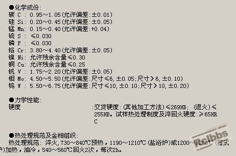

美国的M2,我国的W6Mo5Cr4V2。

我知道6542就是M2。我的意思是有没有其它相对价格便宜的材料,不是高速钢,但能承受近似(于高速钢的热处理温度的钢
