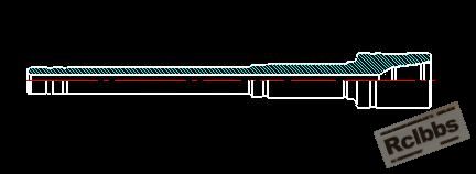

40CrNiMo锻坯,粗加工后热处理,轴形状如图,尺寸,小端外径86,内径36,大端外径172,壁厚最大处在大端头部68mm,其它壁厚25mm左右,要求HB290~330,抗拉大于980,屈服大于835,冲击功大于78J
发表于 2009-8-1 11:49:33 | 显示全部楼层
用等温正火。正火后冷却到450度左右进炉650度回火。
发表于 2009-8-1 11:50:50 | 显示全部楼层
不好意思,贴子没看完。调质可达到
发表于 2009-8-1 12:00:26 | 显示全部楼层
860度保温1 小时,淬油,580度回火2小时后出炉油冷,再400度回火2 小时空冷。
 楼主| 发表于 2009-8-1 13:33:24 | 显示全部楼层
问题补充:此件小头端处为螺纹结构,使用中常在此处断裂,是否跟热处理有一定的关系,跟踪了两批,总存在小头端硬度偏低,另锻坯是否会在端部存在有组织缺陷。。。
发表于 2009-8-1 17:14:58 | 显示全部楼层
可能锻造原因,也可能是热处理原因。楼主具体说说工序吧?建议锻后做个预先热处理再进行调质。
 楼主| 发表于 2009-8-1 17:41:18 | 显示全部楼层
呵呵,现在是这样的一个问题,我们产品经常在在这个轴类的小头距端部约90mm的地方断裂,因产品结构的原因,无法做出大的调整,所以想在原材料及热处理方面控制,据跟踪情况,在硬度方面主轴端部确实有些小,因为我们的这个产品时外协的,我们只做加工,锻坯和热处理都是外协做的,具体的他们的步骤我也不是很清楚,所以我想是有必要从这两个方面来了解的,我们自己的检测只是硬度方面,并不做抗拉,屈服等检测,金相也只是送到外边看进行金相组织检测,所以很多情况了解起来有些困难的。我想从这几个方面跟厂家协调了解来解决这个问题,所以现在要了解锻坯及这种材料的热处理步骤。。。。
发表于 2009-8-2 20:04:49 | 显示全部楼层
顶一下
既然技术要求除硬度外,还有抗拉强度、屈服强度和冲击值,为什么不做两个拉伸试样和冲击式样跟产品同炉热处理做一做拉伸和冲击试验呢?要知道仅仅检测一下硬度,然后根据硬度和强度对照表对照出来的抗拉强度,与其实际拉伸值有很大的出入。
 楼主| 发表于 2009-8-3 17:17:03 | 显示全部楼层
专家你好,你的意思是说可能是硬度达到要求了,可是抗拉或者屈服或者冲击没有达到要求,后三参数主要是跟组织形态有关系,从某种程度上来上跟硬度关系蛮大,我们也做金相检测,金相也能达到要求啊。。。还是很权威的部门给做的呢。。。。
