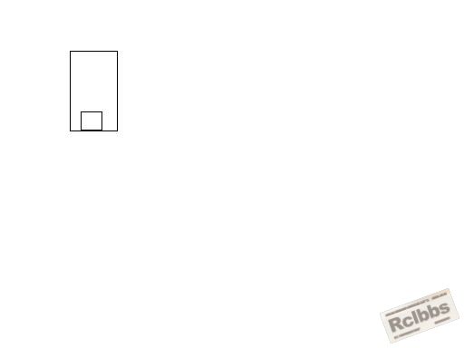

缺口无法淬火

有图片吗?一般缺口可以用仿型法进行淬火。
 楼主| 发表于 2009-8-10 10:41:37 | 显示全部楼层
你好 因为种种原因未及时回复大家     我已解决 分为两步 外圆热处理至缺口   缺口单独热处理

我能做缺口高频淬火,不过你的图太简单,不能理解。

你什么图片哈,要不怎么做感应器啊

楼主发的图片类似压力元件中的活塞,这样的淬火是很简单的。

楼主这样做也是可以的,毕竟不太好做!如果一体处理,感应器就是异行的了!
