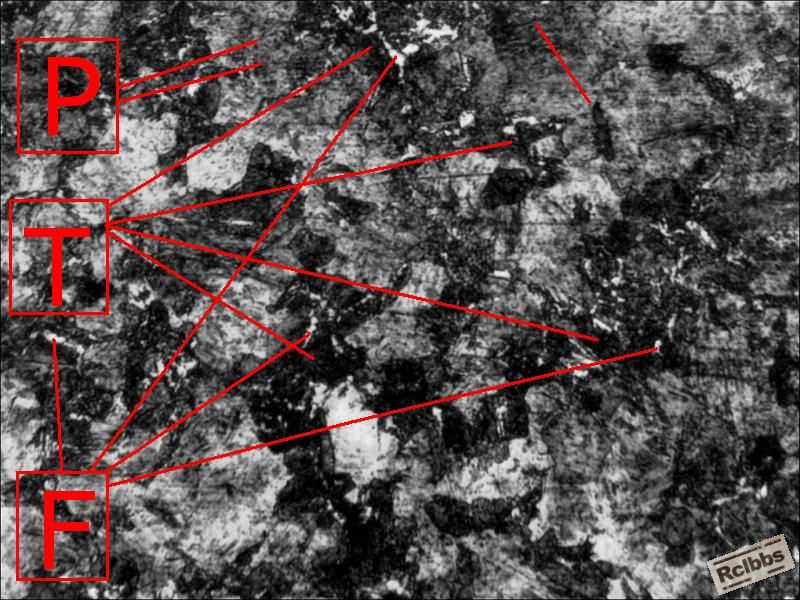

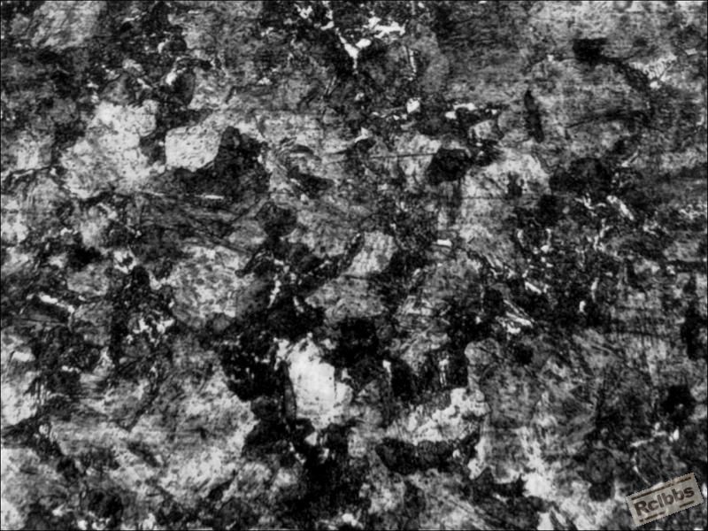

我公司采购的一批50Mn锻件,使用后出现变形和表面中频硬度不均匀现象,材质化验没有问题,金相检验发现基体组织有点异常,但是本人学金相也不久,无法做出准确的判断,请各位专家指教一二,谢谢了!!!(以下为锻件的基体组织,400X照片)

发表于 2009-8-1 18:40:07 | 显示全部楼层
你的相片质量好像不太好
另外要把放大倍数说明了
最好找几个典型的组织  多传几张照片来
相信会有好的收获的
发表于 2009-8-1 19:22:53 | 显示全部楼层
你试试预先进行正火后(或者退火),机械加工后再时效处理,最后再中频感应淬火.
发表于 2009-8-1 19:50:12 | 显示全部楼层
照片中划痕很多,影响对组织的分析,建议重新制样,另外说明一下放大倍数及最终处理状态。
签到天数: 931 天
发表于 2009-8-1 20:00:36 | 显示全部楼层
拍摄部位----表面或基体----也要说明。
发表于 2009-8-1 20:03:27 | 显示全部楼层
珠光体+少量晶界分布的铁素体
正火温度有点低或保温时间不够吧
[ 本帖最后由 米兰妖刀 于 2009-8-1 20:06 编辑 ]
发表于 2009-8-1 21:05:47 | 显示全部楼层
回复 1# andy99886 的帖子
"使用后出现变形和表面中频硬度不均匀现象"
中频硬度不均匀是什么意思?
发表于 2009-8-1 21:06:43 | 显示全部楼层
回复 6# 米兰妖刀 的帖子
从哪方面可以看出来是正火状态?
签到天数: 220 天
发表于 2009-8-1 21:43:56 | 显示全部楼层
应该是淬火组织。冷却不良。
发表于 2009-8-1 22:51:33 | 显示全部楼层
回复 9# qinqiang268 的帖子
能看出马氏体形貌吗?
签到天数: 72 天
发表于 2009-8-2 16:03:32 | 显示全部楼层
制样不是太好。说错了不要怪罪。
签到天数: 474 天
发表于 2009-8-2 16:42:01 | 显示全部楼层
回复 11# leeyoung007 的帖子
P 改 M 較合理.  按CCT順序.
 楼主| 发表于 2009-8-3 08:06:45 | 显示全部楼层
原帖由 shihuan211152 于 2009-8-1 18:40 发表
你的相片质量好像不太好
另外要把放大倍数说明了
最好找几个典型的组织  多传几张照片来
相信会有好的收获的
放大倍数是400倍,组织为锻件退火后基体组织,但是表面有经过中频淬火。这个照片的取样部位有靠近表面12mm左右。
 楼主| 发表于 2009-8-3 08:08:23 | 显示全部楼层
原帖由 风来疏竹 于 2009-8-1 21:05 发表
中频硬度不均匀是什么意思?
硬度不均匀是说同样的中频表面层,它的硬度值在35-55之间,相差太大。所以不正常
发表于 2009-8-3 13:20:13 | 显示全部楼层
过腐蚀了,不好看,麻烦重新传张清晰的来.大家好帮你分析分析
发表于 2009-8-3 14:40:58 | 显示全部楼层
因该是:马氏体+屈氏体+残奥+铁素体。希指正!
