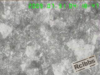

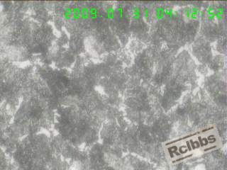

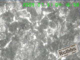

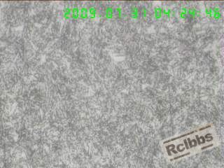

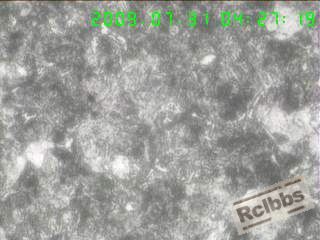

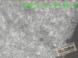

金相分析:
由于工件截面较大及其特殊形状,使得工件在热处理加工时,工件心部与其表层温度较难达到一致,淬火时表层先遇冷并发生相变,工件内部因其截面较大的缘故,冷却较缓,而后才发生相变,致此使其心部显加热不够,冷却不足迹象,从而出现不完全淬火组织;最心部因冷却最缓,致其只出现了一次类似于正火组织;其硬度与表层S相当,是因为正火与调质处理后,硬度基本相当,约HRC20-30左右(中碳钢);
结论;
    由于工件截面及形状因素,
热处理加工时表层与心部不能同时进行组织转变,导致工件内部呈现多相组织,即淬火时出现完全淬火,不完全淬火,类似正火组织,即未淬透,
硬度如下表:
