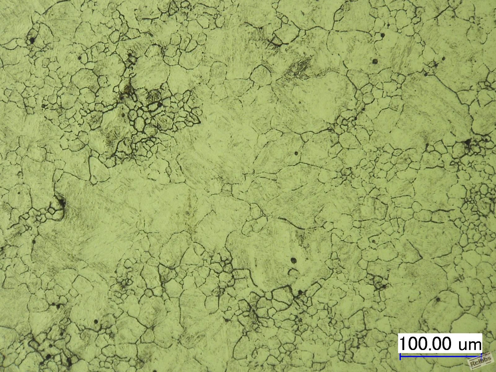

想问一下诸位高手,为什么混晶的强度比细小均匀的晶粒强度反而高呢?(后者的晶粒度与混晶中的晶粒度大小相差无几)

看不到图片, 有的细小晶粒位错金相显微镜是看不到的。
你产品是否是锻造后的组织呢?
 楼主| 发表于 2009-8-2 20:59:50 | 显示全部楼层
是贝氏体钢热轧后直接淬火的,就是强度高所以不太明白,愚见晶粒还会继续长大

热轧后直接淬火属于高温形变热处理,形变热处理可同时发挥形变强化与热处理强化的作用,获得由单一的强化方法所不能达到的综合机械性能。高温形变淬火后再于适当温度回火能够在提高强度的同时显著改善钢的塑性和韧性,与普通淬火相比能提高强度10--30%,提高塑性40--50%。
发表于 2009-8-2 22:30:54 | 显示全部楼层
这样不均匀的组织,其性能会一致吗? 我还想了解一下高温变形热处理的实际应用!

很明显,非平衡组织的加热导致了混晶的出现,而且强度没有降低,可能是粗大晶粒淬火以后得到的马氏体条依然很细小,大家认为呢?

可否给出更高放大倍数的图片?
