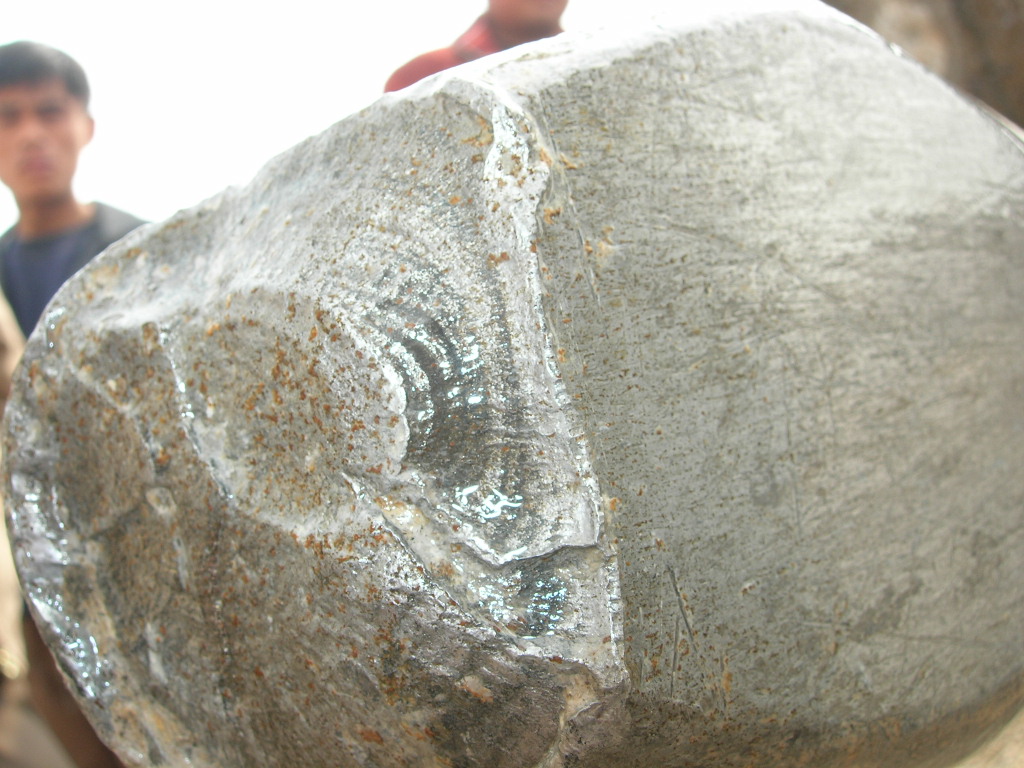

这是破碎锤尖头钎杆的尖部断裂图断面,看钎杆是乎有象树年轮的条纹,钎子的材质为24SiMnNi2GrMoA,整体淬火HRC48-52,请问什么原因造成的。

发表于 2007-5-29 21:58:38 | 显示全部楼层
不知到钎杆的服役时的承载情况,看断口有点象受拉-压应力作用的疲劳断口.

钎杆用来破碎石头、混凝土等物体,钎杆尖直接与被破碎物接触,承受力很大,以前也见过钎杆断的,但与这次的断面差别太大,故怀疑质量原因,但不能确定究竟是什么原因。

典型的疲劳断口。使用多长时间了?
