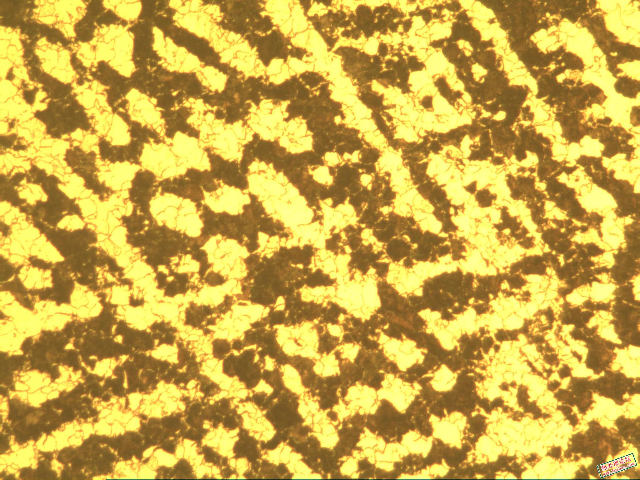

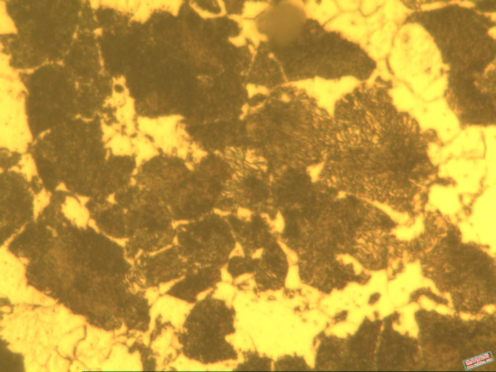

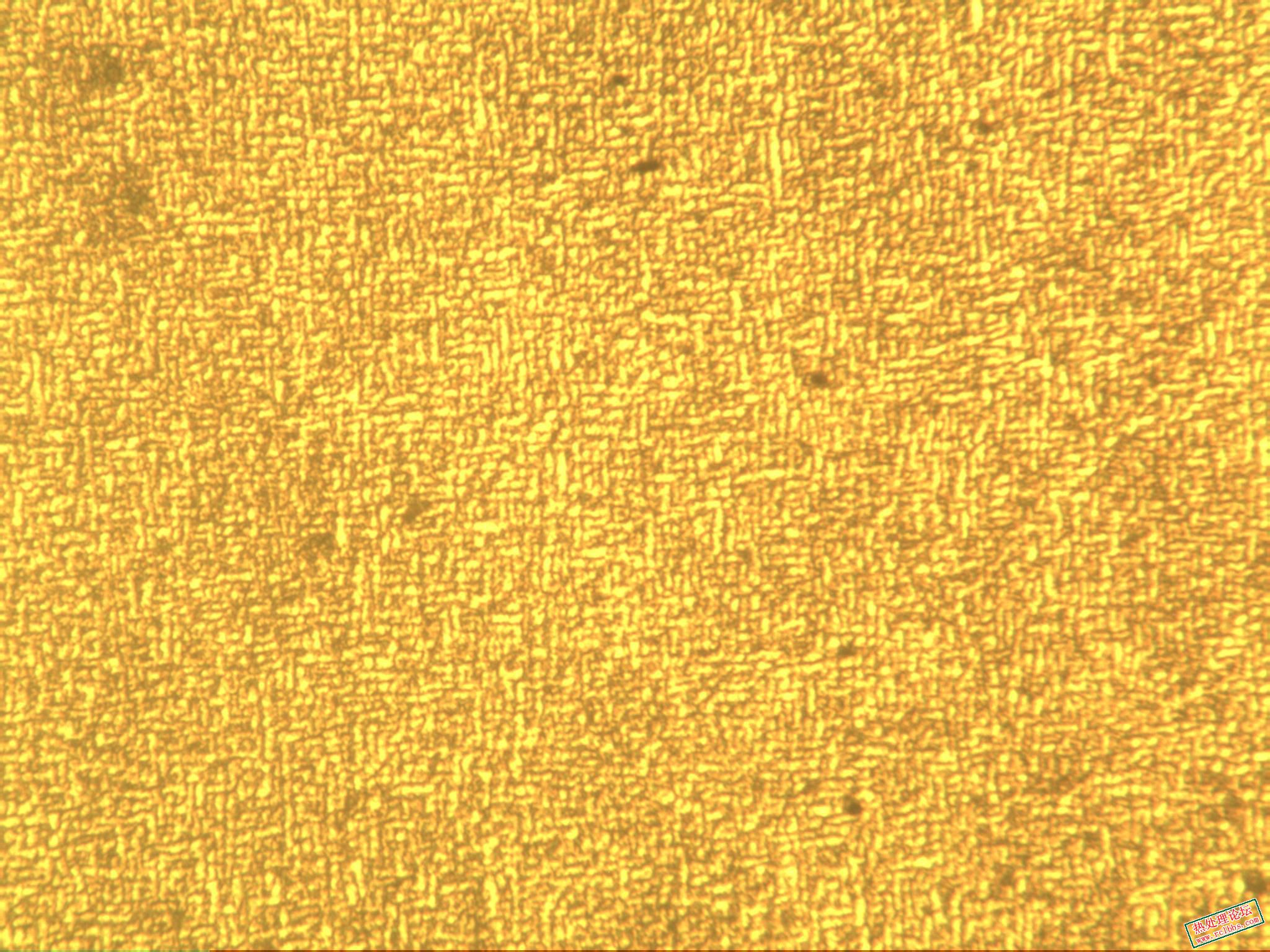

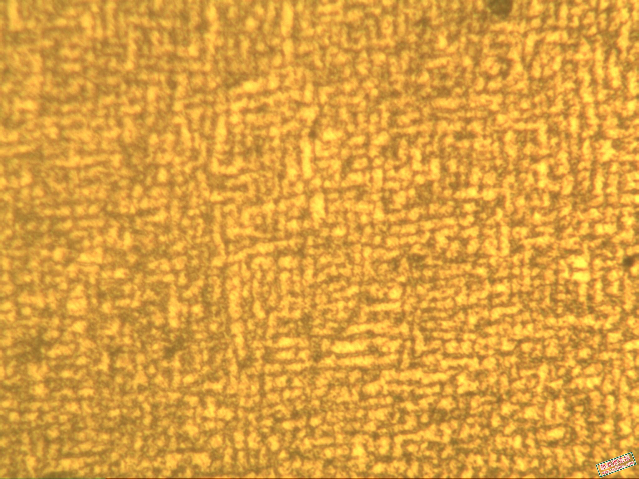

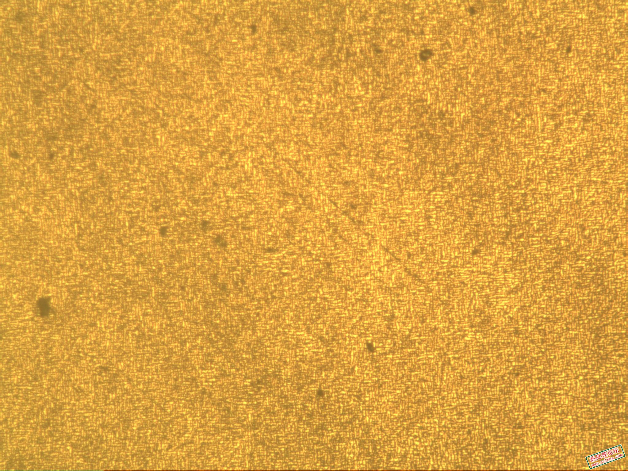

材质:40Mn2
淬火+480℃回火 100X
淬火+480℃回火 200X
淬火+480℃回火 500X
退火 100X

这个不是很正常的组织吗,有什么疑问吗?

 楼主| 发表于 2023-2-25 08:08:52 | 显示全部楼层
dzkyx1314 发表于 2023-2-25 07:41
这个不是很正常的组织吗,有什么疑问吗?
没有见过这种组织,铁素体排布这么均匀,而且还是沿相互垂直的两个方向上排布这么均匀的,不管是退火、正火、调质都有的。麻烦您给分析一下形成的原因

发表于 2023-2-25 09:52:34 | 显示全部楼层
是铸钢吗?看上去应该是铸态组织,但一般铸态组织比较粗大,是很小的零件吗?

 楼主| 发表于 2023-2-25 11:22:41 | 显示全部楼层
不是铸钢,是40Mn2的轧圆钢材

 楼主| 发表于 2023-2-25 11:23:28 | 显示全部楼层
材料规格也不大 φ100

发表于 2023-2-25 12:46:58 | 显示全部楼层
那可能和轧制有关系,然后取样横着取的,可能纵向带状就是这么分布的。

 楼主| 发表于 2023-2-25 14:06:16 | 显示全部楼层
这个产品的取样位置、金相检测面就是在圆钢横截面,做了好几块,好几个位置,金相都是这样的,看着也不像带状组织

发表于 2023-2-25 15:08:48 | 显示全部楼层
那只能理解成轧制对铸态组织改善不良,后续的热处理想办法继续改善,比如增加一道高温正火,或者调质时奥氏体化时间充分一点,看看组织有没改善。

发表于 2023-2-25 16:28:34 | 显示全部楼层
q396292786 发表于 2023-2-25 14:06
这个产品的取样位置、金相检测面就是在圆钢横截面,做了好几块,好几个位置,金相都是这样的,看着也不像 ...
我意思就是说你应该看看纵向组织,可能因为纵向组织的原始分布情况影响,所以横向看着才会这样。特别是那个退火组织,和那种铸钢的枝晶好像哦,但是你这个不是铸钢,所以横向切切研究一下。

 楼主| 发表于 2023-2-25 17:01:56 | 显示全部楼层
dzkyx1314 发表于 2023-2-25 16:28
我意思就是说你应该看看纵向组织,可能因为纵向组织的原始分布情况影响,所以横向看着才会这样。特别是那 ...
好的,我看一下纵向组织

 楼主| 发表于 2023-2-25 17:03:56 | 显示全部楼层
suda 发表于 2023-2-25 15:08
那只能理解成轧制对铸态组织改善不良,后续的热处理想办法继续改善,比如增加一道高温正火,或者调质时奥氏 ...
这个480℃回火的金相,淬火前也进行了880℃正火,组织还是这样,和退火基本一样,就是细化了一些

发表于 2023-2-26 09:37:08 | 显示全部楼层
不计成本的话可以进行双正火,第一次1000以上长时间的高温正火(不怕它晶粒长大,主要为组织均匀化),第二次880正火细化晶粒,建议先用小试样试出工艺。
