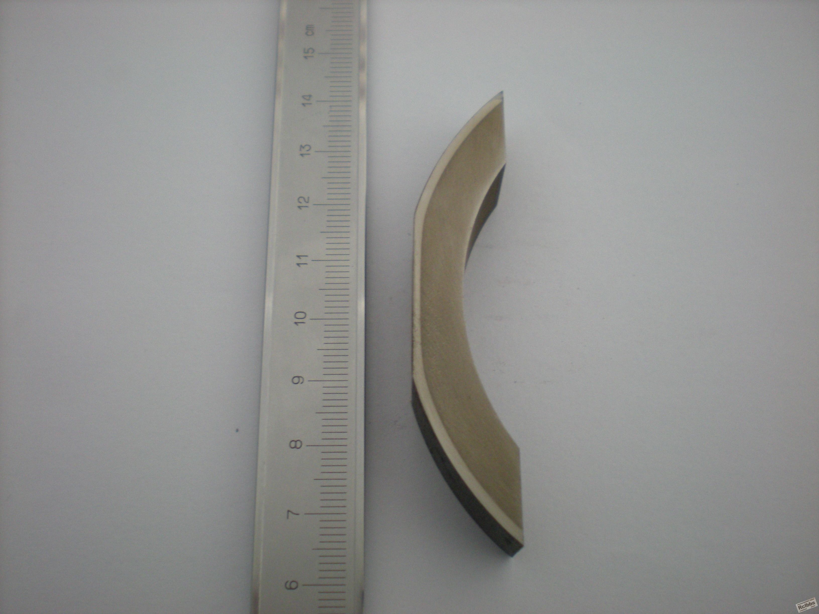

发表于 2012-11-13 11:01:17 | 显示全部楼层
钻铤、钻杆感应淬火照片,见附件。
