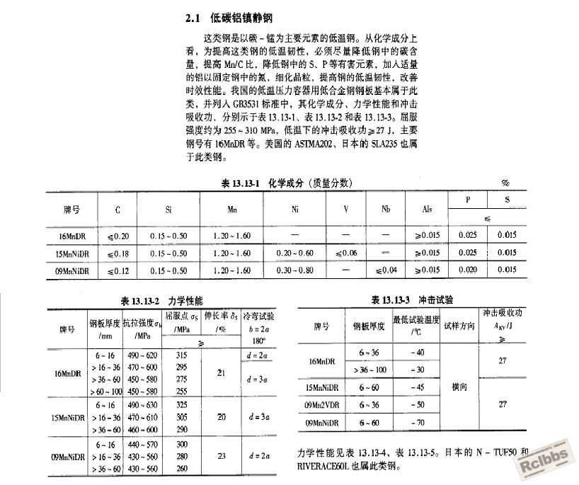

Q345E不是低温用钢,恐难得到零下40度冲击功大于27J要求。

在此对上面大家提出的疑问解答一下,都是炉外精炼+真空脱气的,磷硫加起来都不会超过0.015%,Q345E是正宗的低温部冲击用钢.低碳钢常时间保温缓冷是会出现三次渗碳体的,看看相图就行了.
