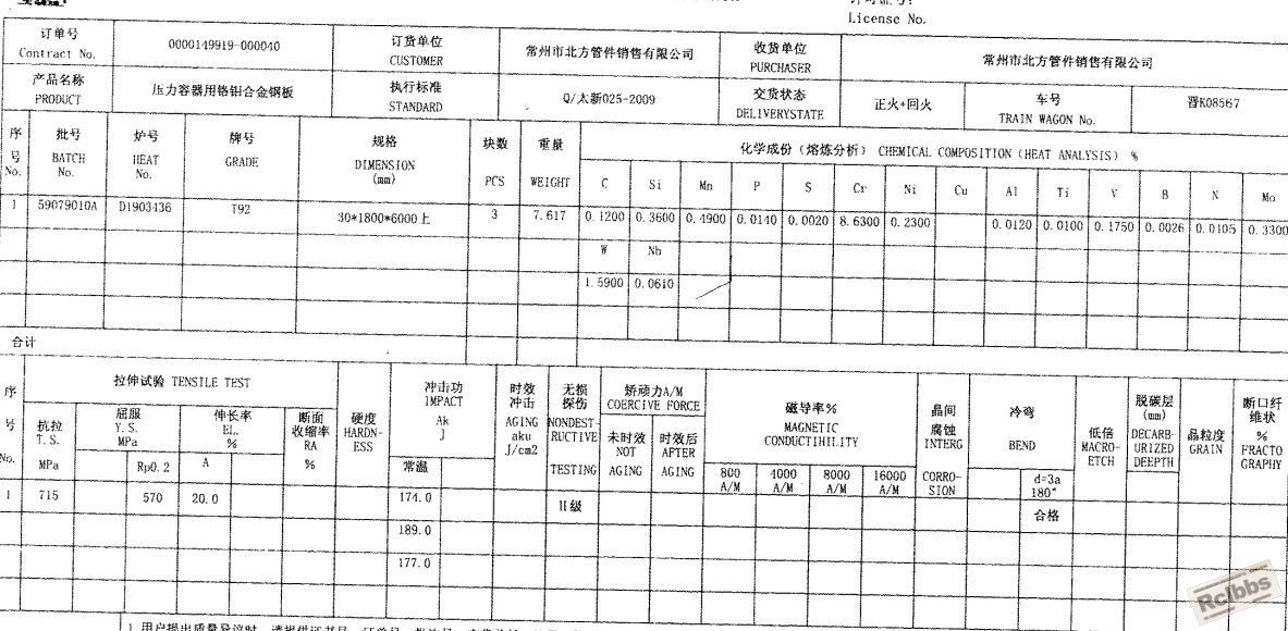

 楼主| 发表于 2009-8-8 09:40:55 | 显示全部楼层
质保书
这个是质保书 麻烦帮忙看看

回杜阳亚
我已看到,他指的是磁力探伤缺陷的评级,你应该搞到磁力探伤相关标准和缺陷评级图等。因为我不从事这项工作,手头没有这样的资料,不能给你提供更多的帮助。你可以在论坛的相关资料、标准版块进行求助!

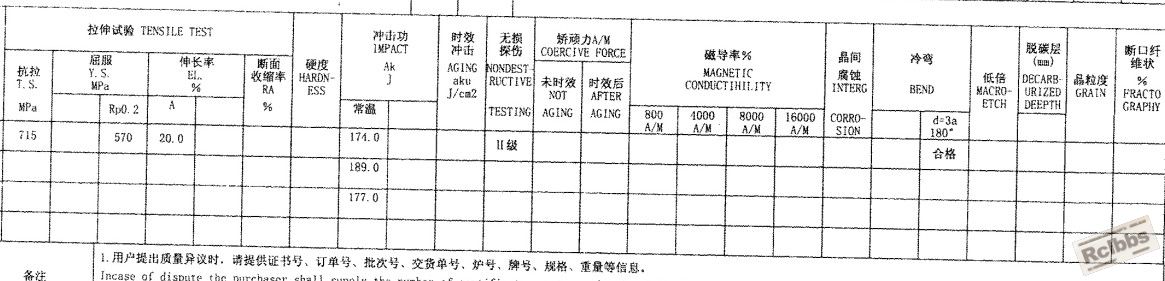

从上传的报告上看也看不出来是磁粉还是超声,因为在那一栏里看到不T前面是什么,如果是MT就是磁粉,UT就是超声,如果工件是锻件的话就应该是超声了,所谓的二级,是无损检测里的一个评定等级,可以看GB/T6402-1991这个标准
发表于 2009-8-10 12:29:58 | 显示全部楼层
从报告看,这里的2级不是检测人员资质(资质是在报告的编制签名处体现的,例“×××UTⅡ”).这里是检测结果,是符合某验收编准2级的结果报告。当然也可能是MT、PT或RT。
做冷弯的,疑似板材。或做焊缝的。锻件一般是不做冷弯的。
发表于 2009-8-10 13:02:13 | 显示全部楼层
这是产品质量等级的2级, 不是检测者别2级别

先谢谢你了 这个我板材 用于火力发电厂设备生产的P92 材料

质保书
我想请哪位高手帮我分析下质保书  为什么有的是空着的  好比硬度等 有的却是填上的 什么时候该填上 什么时候不需要填上 难倒我了 你高手指点

质量证明书上的项目按采购合同或技术协议而定,合同或协议没规定的,供方是不会去做的,其实92型材料最起码还要做焊接评定、高温强度等等检测。总之,要看你的合同要约,质量责任的范围、质量保证的范围和深度、时间等等都在那里面规定着呢。
