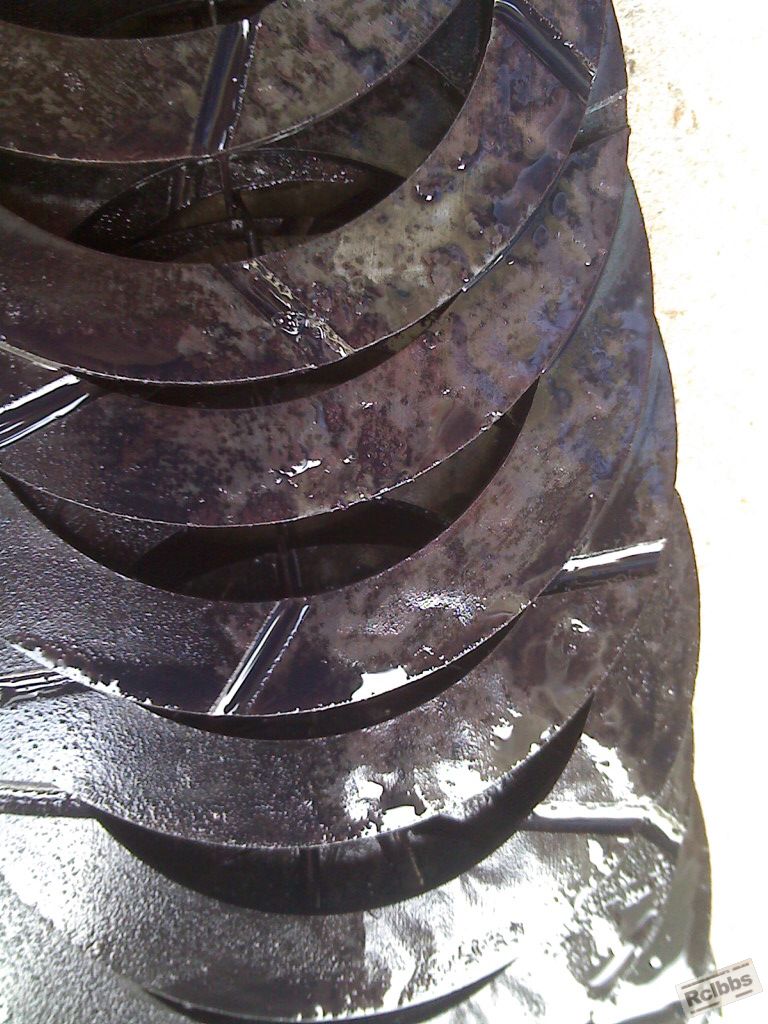

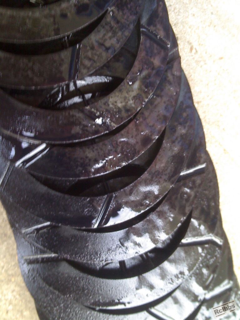

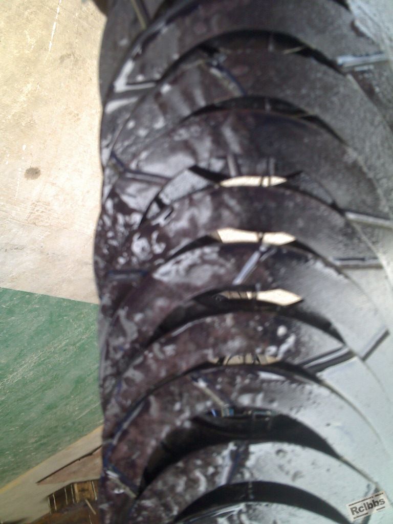

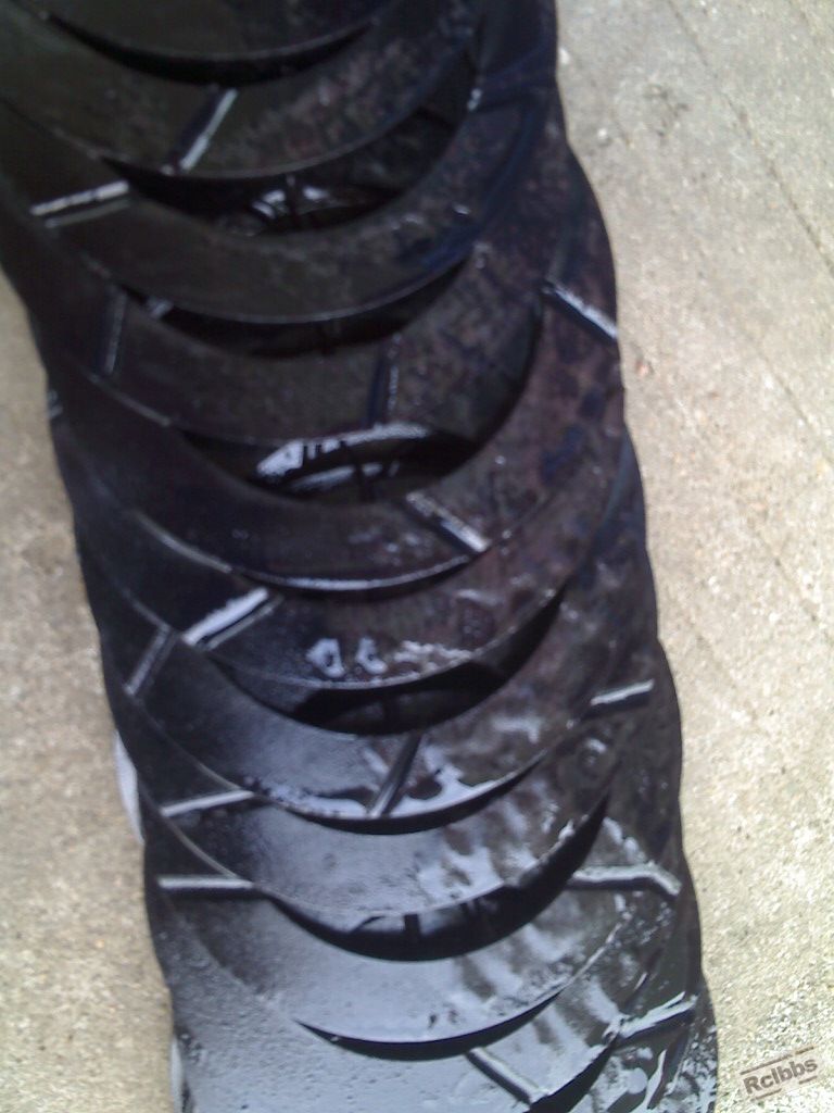

[求助] 氮化件起皮什么原因
发表于 2009-8-7 17:31:07 | 显示全部楼层 |阅读模式
请哪位朋友帮忙!
[ 本帖最后由 玉米清阁 于 2009-8-7 19:10 编辑 ]
签到天数: 272 天
发表于 2009-8-7 22:56:02 | 显示全部楼层
具体工艺是什么?
发表于 2009-8-8 07:00:47 | 显示全部楼层
是液体还是什么工艺呢?
签到天数: 1166 天
发表于 2009-8-8 09:27:26 | 显示全部楼层
工件表面发生氧化,可能是进炉时炉内有空气,也可能是出炉温度过高.
希望楼主能介绍一下具体的工艺过程
发表于 2009-8-8 09:38:10 | 显示全部楼层
清洗
任何表面处理工艺
清洗是最基本的也是最重要的,首先要保证这个。
发表于 2009-8-8 09:44:22 | 显示全部楼层
原因很多,如氮化件的表面处理不好,金属的结合力不高,氮化层渗速过快......
发表于 2009-8-9 17:02:13 | 显示全部楼层
可能是:
1.表面不清洁。2.工艺不当(排气、炉内气分等影响)。
签到天数: 1266 天
发表于 2009-8-9 17:09:15 | 显示全部楼层
看上去像氧化皮啊 是不是炉子漏气啊?
签到天数: 7 天
发表于 2009-8-10 13:31:01 | 显示全部楼层
很像氧化皮,建议用碱性高锰酸钾溶液或弱酸溶液去皮检验!
签到天数: 53 天
发表于 2009-8-10 18:20:57 | 显示全部楼层
是不是45钢。如果是那此种材料做氮化后。在后序抛光中会出现。
签到天数: 352 天
发表于 2009-8-10 18:52:41 | 显示全部楼层
想了解一下,一炉装多少件?有几件出现起皮?这种现象出现过几次?
发表于 2009-8-10 19:08:18 | 显示全部楼层
漏气了,进空气氧化了。要不没清洗干净。
发表于 2009-9-6 20:49:20 | 显示全部楼层
12# a6450269
没清洗干净就起皮吗?能解释一下吗。我们就遇到过这种情况,至今没弄清楚是什么原因
发表于 2009-9-7 10:54:36 | 显示全部楼层
1# xmy
是否清洗干净,有油污也会起皮。
发表于 2009-9-7 11:56:01 | 显示全部楼层
是氧化现象 进氧气了
发表于 2009-9-11 22:29:00 | 显示全部楼层
14# laoguei
我们做好过一炉根本就不怎么清洗的零件,就是在预氧化的时候把油烧了烧,也没有起皮呀。
签到天数: 335 天
发表于 2009-9-12 19:40:56 | 显示全部楼层
可能工件没清洗干净,有油污,氮化前工件本身已经脱碳,氮化时漏气严重。
签到天数: 182 天
发表于 2009-9-12 20:23:47 | 显示全部楼层
气体氮化采用的液氨中含水过多,则会引起楼主所说的起皮现象。
发表于 2009-9-13 16:29:56 | 显示全部楼层
16# 鲁言春秋
我盲孔没洗干净会出现起皮现象。
签到天数: 41 天
发表于 2010-7-28 19:03:05 | 显示全部楼层
清洗不干净,局部温度过高,炉子漏气
