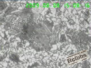

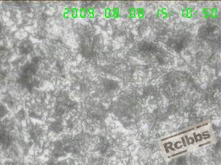

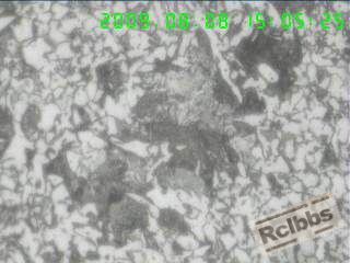

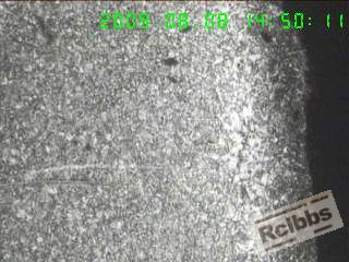

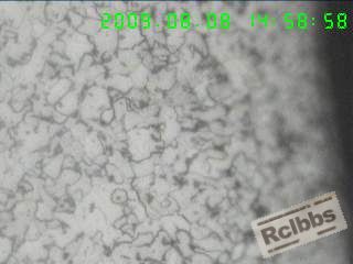

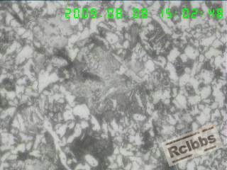

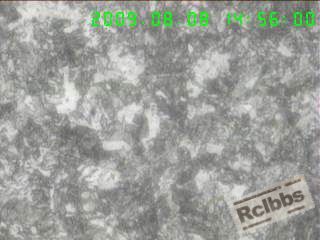

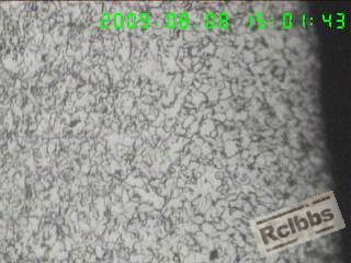

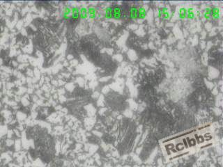

工作中检验到这么一个工件,螺母,35#,M14X1.5  ,调质,
如图:
在工件一边出现不完全淬火组织,一边出现类似于正火组织,(保留了原材料状态,如不是出现W,完全可以当做退火态来检验)
分析:
    从图1上观察,产品在热加工前就存在脱碳,后被保留状态; 图4乃图2同一视图放大,呈多量未溶F,工件明显受热不足,组织细腻;其它图片类似于正火状态,个别晶粒粗大,呈现W组织; 图9与图4同;
结论:
1)原材料存在脱碳;
2)淬火加热温度不足或加热不均匀;(同截面多处组织不均匀)
签到天数: 21 天
 楼主| 发表于 2009-8-8 16:43:33 | 显示全部楼层
出现笔误:更正,传上之后次序有点乱,谅解:
      从图1上观察,产品在热加工前就存在脱碳,后被保留状态; 图5乃图2同一视图放大,呈多量未溶F,工件明显受热不足,组织细腻;其它图片类似于正火状态,个别晶粒粗大,呈现W组织; 图4与图5同;
