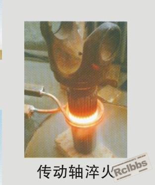

轴淬火
发表于 2009-8-14 11:14:23 | 显示全部楼层 |阅读模式
技术参数:直径:50-220mm  淬火深度:1.5-5mm

发表于 2009-8-14 16:16:13 | 显示全部楼层
材料是什么呢,
发表于 2009-8-21 16:09:36 | 显示全部楼层
这样淬火保证不了质量,淬火时,一是感应圈要移动,二是要喷水冷却,三是花轴叉要旋转,否则保证不了花键的均匀性,四是必须自动控制。
 楼主| 发表于 2009-8-21 17:42:23 | 显示全部楼层
这只是工艺过程中我们拍的一张照片。有很多朋友做传动轴淬火都用这个的
发表于 2009-12-24 16:37:22 | 显示全部楼层
做的不够精致
