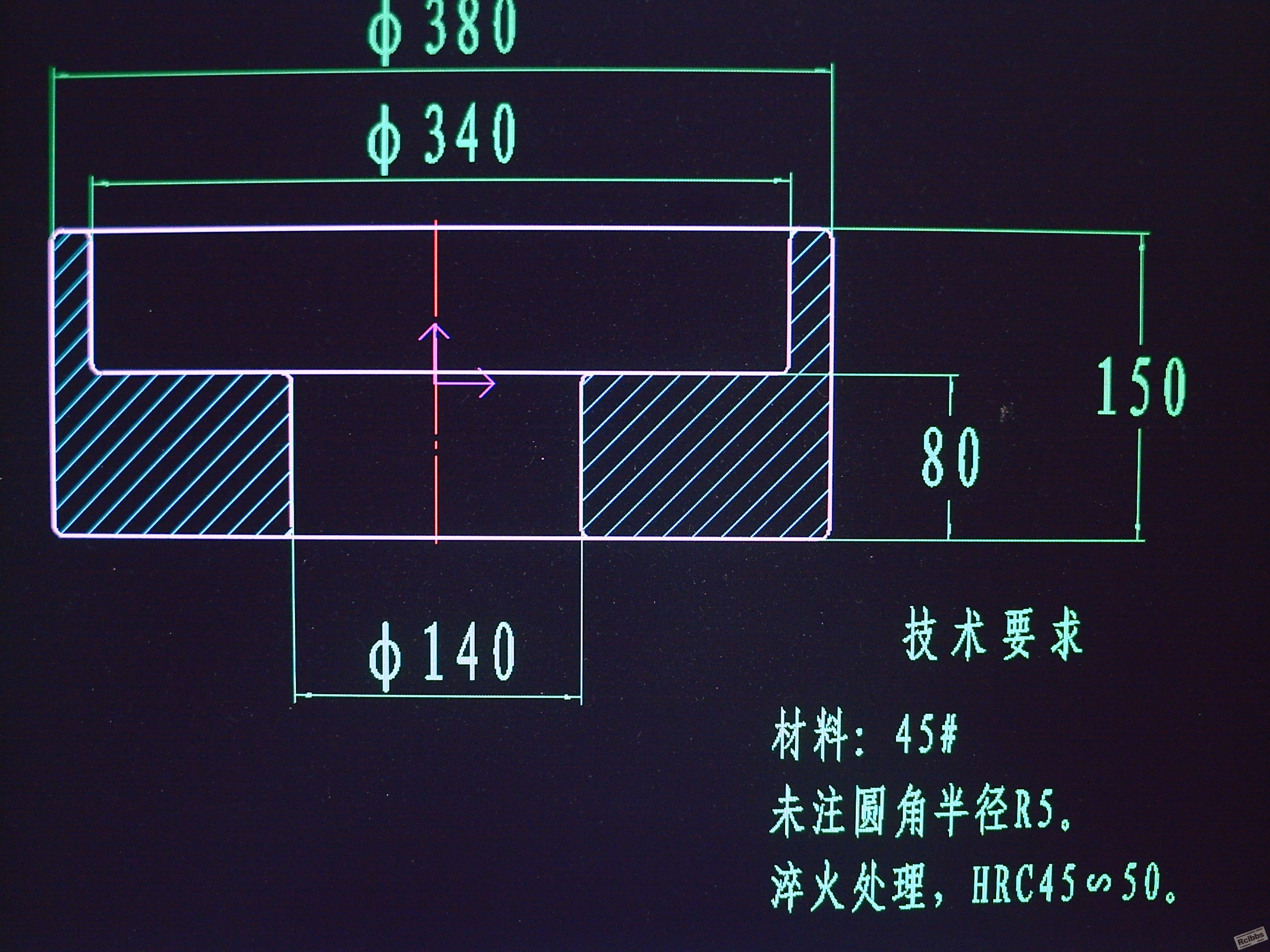

求助,如图所示弯曲模,材料:45#,调质硬度HB215~255,要求整体淬火硬度HRC45~50。
由于壁厚悬殊,虽加了补偿胎具,但整体淬火时还是从厚薄交界处开裂,向各位求助有什么好办法解决。

发表于 2009-8-18 00:12:23 | 显示全部楼层
你的胎具形状、尺寸?淬火液?加热温度?是否预冷?有没有壁厚处先入水冷却?难干是真的,但也不一定非裂不可。

回复 1# shx046011 的帖子
呵呵,我认为淬火时要选择不同部位不同的冷却时间!!操作时,厚面在下,合理估计薄壁的冷却时间,可以先出盐水,厚的部分继续冷却!!这种方案在盐炉操作相对合适!!!批量生产相对比较困难!!!批量生产,建议采用合金钢!!
发表于 2009-8-20 20:51:22 | 显示全部楼层
450度预热一小时。盐浴炉800度垂直加热,保温40分钟,出炉预冷薄边700度左右,盐水冷8至10秒入油继续晃动20秒左右,冷至200度左右出油井炉320度回火。盐水冷却时注意晃动方式,力求冷却均匀。预冷时厚薄交界外圈可用湿布擦一下。

发表于 2009-8-20 23:50:37 | 显示全部楼层
盐浴炉770-780度加热,出炉预冷30-60秒,淬三硝冷至200度左右油冷,然后即时回火。
发表于 2009-8-21 09:17:29 | 显示全部楼层
和楼主商榷,工艺是否有错误,因工件热处理前已调质,基体有了硬度和强度。如果强度不够,可将调质硬度提高。而较薄处应该是工作面,需要较高的硬度和耐磨,应采用中频淬火后回火处理。以上建议只作参考。
