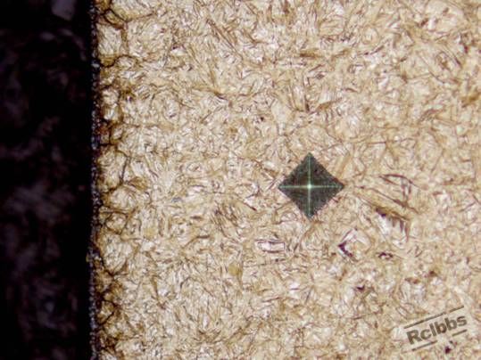

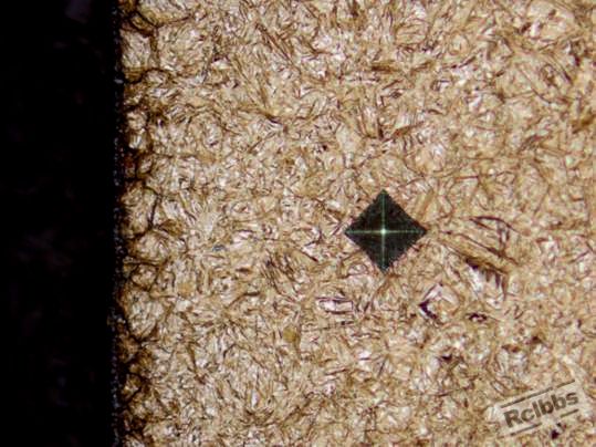

麻烦高手评一下RA有?%,为什么有时候RA腐蚀出来不明显?!(4%硝酸酒精)还是确实RA只有这些(判它15%过分?!我们是马氏体针长度和所见RA综合评判)
[ 本帖最后由 何柬松 于 2009-8-20 21:12 编辑 ]

腐蚀再深一些.残奥的判断用显微镜与用照片判断差异较大.

为什么4%的硝酸酒精怎么都腐蚀不深?

5%试试!国外标准图片都是这样的浓度

肉眼观察差异比较,即使与标准图谱对比还是有困难。X-RAY衍射仪可准确分析,可惜一般金相室都没有。

产品回火温度太低了,用180℃重新回一下火检查会好一些。
