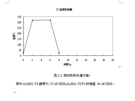

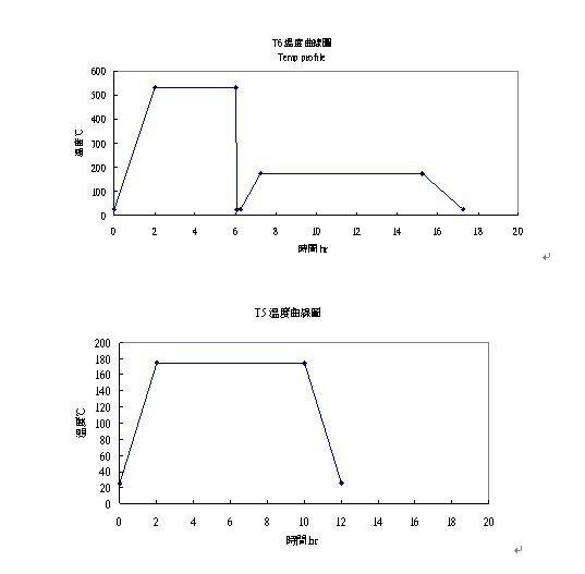

鋁材做T0,T6,T651,T5時﹐溫度控制多少﹐多少小時﹐淬火時間##
 楼主| 发表于 2007-6-7 19:32:48 | 显示全部楼层
现附上AL6061 如下三种热处理状态
AL6061 如下三种热处理状
 楼主| 发表于 2007-6-7 19:34:50 | 显示全部楼层

楼主能否说明是那种铝材,铝材最容易过烧,要用专用一级炉,何况不同材料温度也不一样!
 楼主| 发表于 2007-6-9 10:23:22 | 显示全部楼层
铝材 6061啊 :)
