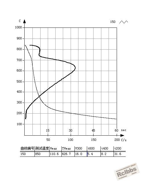

在淬火油中也添加过光亮剂及无灰分散剂,也不能解决。添加剂加入后的淬火油检验指标如图:
ISO9550检测标准:最大冷速110.6;特性温度626.7;V300:16.0;t600:5.4;t400:8.2;t200:31.6
