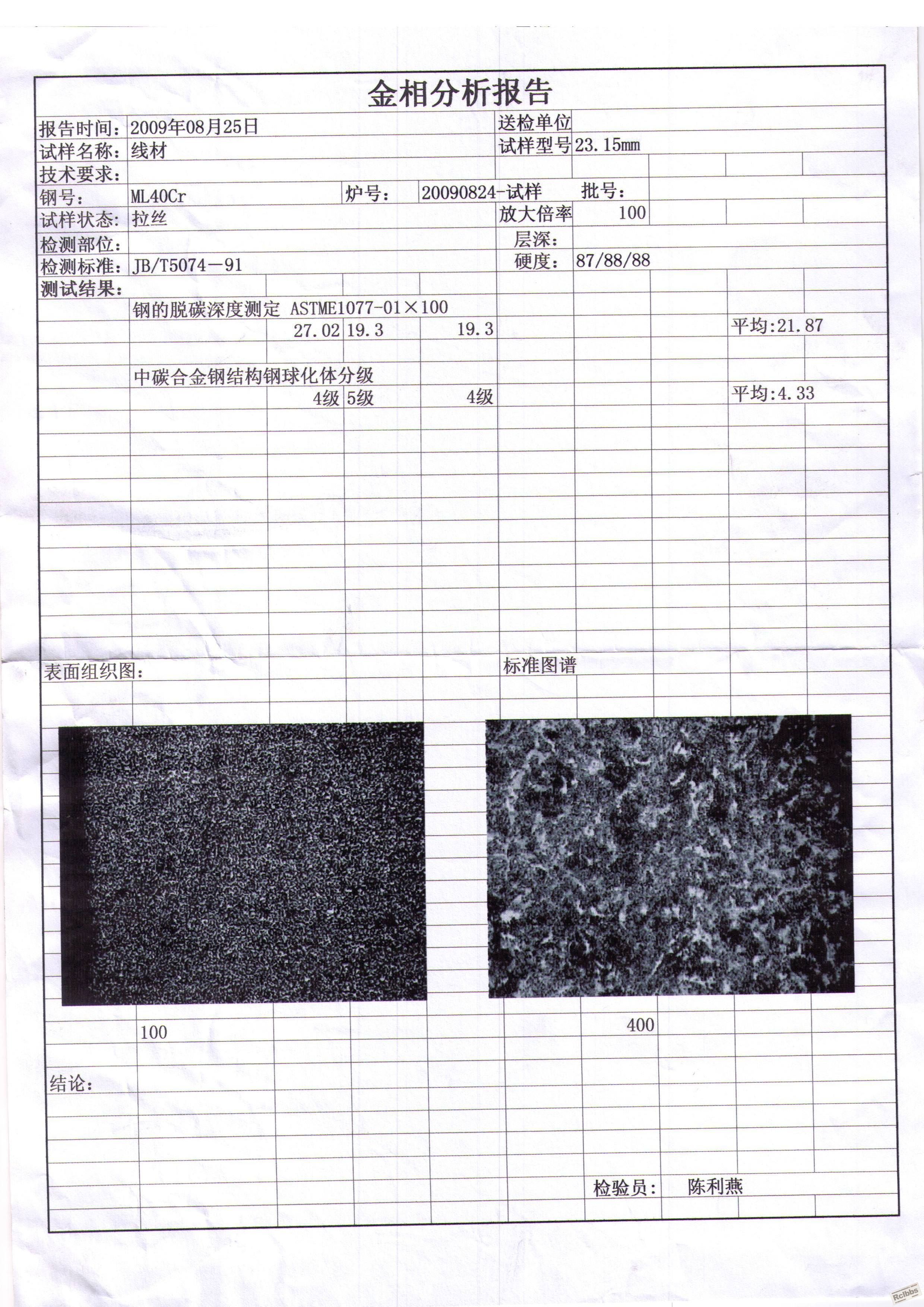

钢材供应商金相报告单,有些让人看不太明白,比如说球化分级,脱碳描述,大家有这样描述的吗?

补充一下,不明白的地方是,ASTME1077-01X100
27.02,    19.3,    19.3平均值19.3
如果说是依据"ASTME1077-01脱碳层测试方法"这个标准测出来结果  的     100倍,那也是0.2702MM,0.193MM,0.193MM,但从图片上来观察没有明显脱碳的迹象,还有金相显微镜上应该是测不出0.2702MM这个值出来,不知道这个是什么意思!
这个材料进厂时我检测过,未见明显脱碳,
和供方沟通,对方只认为是工作不足,对此不发表意见,问一下大家,是我理解不对啊,还是对方出的报告存在问题(最起码我是这么认为的,看看大家的意见)

写错了脱碳:27.02,    19.3,    19.3平均值21.87
球化级别:4级,5级,4级  平均级别4.33级

这个可能是软件测得得数据

回复kp007老师:
"ASTME1077-01脱碳层测试方法"这个标准测出来结果  的     100倍,那也是0.2702MM,0.193MM,0.193MM,但从图片上来观察没有明显脱碳的迹象"这一段是让人不理解的,
就算软件测出来的,也不至于脱碳层有0.2702MM,0.193MM,0.193MM,吧,如果说是0.02702MM,0.0193MM,0.0193MM,还可以让人接受,没有那家单位会把没有脱碳的钢材测成脱碳吧,就算是有脱碳也不会在报告上讲那么深的吧,
