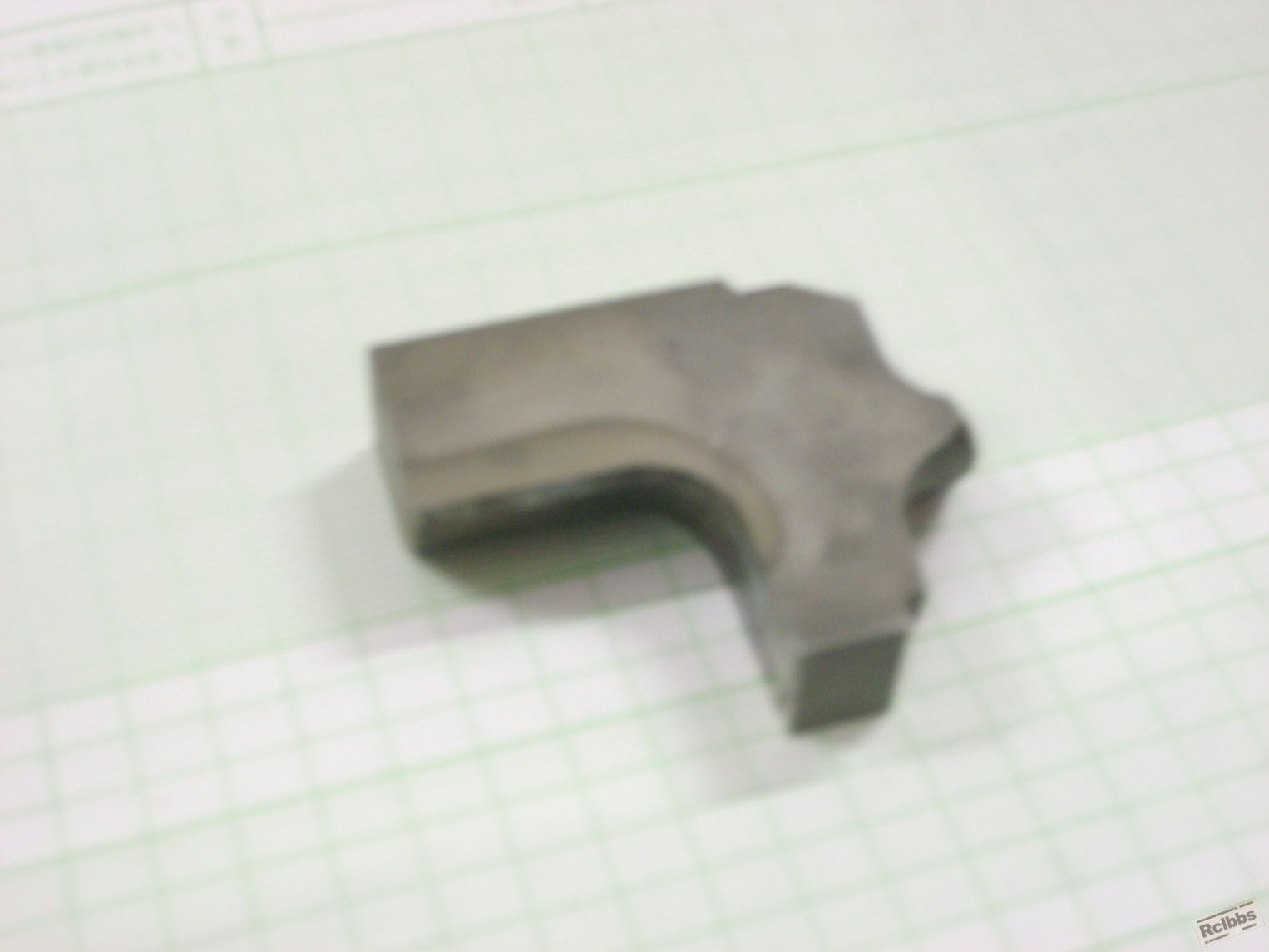

[求助] 半轴产品,出问题了!
发表于 2009-9-1 10:24:34 | 显示全部楼层
法兰圆角R试片02

再回楼主(美丽人生):你的半轴产品要预先调质至35~41HRC,然后中频淬火,淬硬层分布达到happysky100先生在20#帖、21#帖、22#帖图片所示就OK了!
发表于 2009-9-1 16:29:13 | 显示全部楼层
23# 孤鸿踏雪
回复楼上的朋友:
调质到35-41HRC恐怕不妥
半轴调质后还要机加工,
如铣端面打中心孔,铣花键,钻法兰孔,车法兰内外端面
35-41HRC,硬度太高,机加根本就干不动
我们现场的半轴要求调质硬度22-28HRC,
工艺流程是:
锻造—调质—初机加工—中频感应淬火—精加工(校直与磨油封及圆角)

发表于 2009-9-4 21:05:02 | 显示全部楼层
半轴工艺路线:锻造—调质—校正--初机加工—中频感应淬火、校正、回火 —精加工
你们R部有淬硬层,但层深不够。
建议:
1、认真设计制作感应器,加导磁体。
2、适当延长R部停留时间,这点很重要!
签到天数: 639 天
发表于 2009-9-4 21:08:25 | 显示全部楼层
R根部和接近花键处都是应力容易集中的地方,解决好这两个地方的淬硬层和硬度,保证中间杆部淬硬层连续均匀,就很少出问题
发表于 2009-9-5 23:36:23 | 显示全部楼层
特别是R角未淬硬,断裂的最大隐患;40CrH不知调质如何,也为断裂的隐患;

发表于 2009-9-6 08:17:57 | 显示全部楼层
27# yangxinshan
同意你的观点。因R角根部是截面突变处,也是应力集中区,而该处无淬硬层将严重影响半轴使用寿命!
另外,预先调质处理的硬度也不宜太高,像前面“孤鸿踏雪”专家讲的硬度35~41HRC肯定是不合适的。

加大层深,从结论来看,层深浅是主要原因
