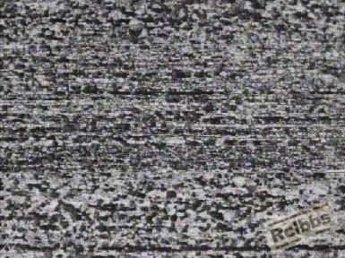

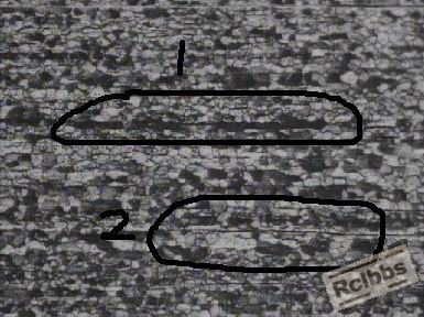

   我是今年刚毕业的金属专业的新手。我的公司是一家韩国不锈钢厂,专门生产300系400系不锈钢冷轧卷。最近一批430产品冲压后开裂。我看了金相组织有线状黑条,请教一下这是什么?谢谢!下面是一些材质情况。

 楼主| 发表于 2009-9-5 16:10:26 | 显示全部楼层
还有作业工艺 冷轧、酸洗退火、板型平整

发表于 2009-9-5 19:59:12 | 显示全部楼层
可能是C类(塑性硅酸盐)夹杂物,建议在抛光态观察。

 楼主| 发表于 2009-9-5 21:14:16 | 显示全部楼层
4# MYG
这已经是抛光的样片图片了,是不是带状组织?

发表于 2009-9-5 21:19:14 | 显示全部楼层
4# MYG
lwklwk 发表于 2009-9-5 21:14
抛光后不要腐蚀,如果有这些灰色条状物,就是非金属夹杂物。
 楼主| 发表于 2009-9-5 21:43:19 | 显示全部楼层
还有,这是沿轧制方向的金相照片,横向宽度方向没有这种线条,这应该是轧制产生的吧。一般金相放大需要用多少倍数的照片?我的仪器不行,这是最清晰的了。
 楼主| 发表于 2009-9-5 21:47:01 | 显示全部楼层
那这是不是显微裂纹?哈哈我什么都不懂,谢谢。

发表于 2009-9-5 21:51:05 | 显示全部楼层
钢板,横向应能看到,也是这种条状的,你只是没磨到罢了。

发表于 2009-12-17 11:41:17 | 显示全部楼层
我做的430的金相,也有这种条形的,是垂直于锻造的方向,是硫化物,建议你做一下电子探针,就能分析出是什么了.

发表于 2009-12-17 19:27:48 | 显示全部楼层
腐蚀的有点深了,照片也不清,从右图可以看出材料已经开裂了,样品取样是否在原材料上,有无外力影响?另外S含量很低了不可能形成很多夹杂物,C含量也正常,不会影响腐蚀性能;我认为此钢可能与475脆性有关.
发表于 2009-12-17 20:00:45 | 显示全部楼层
应该是带抓组织,像这样的材料在冲压是要注意材料的方向性哦!
发表于 2009-12-18 10:30:25 | 显示全部楼层
把冲压工艺说一下 最好上照片 就是开裂部的照片    另外只抛光 不进行化学侵蚀的金相照片传上来  最好还有开裂卷和不开裂卷的组织对比 这样就比较直观了
我以前做的430也都有这种平行的条纹 貌似平整后比退火后严重很多 但一直不知道是什么 好像也不影响机械性能
楼上说的有理 冲压方向可能有一定影响 但估计已经开平 分板了 换规格损失太大 可以考虑冲压时改善润滑 压力等参数
