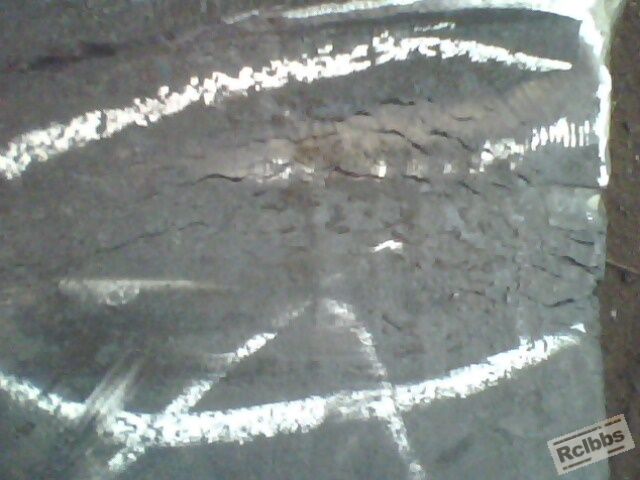

过烧锻件用肉眼能判断出来吗?
仅靠裂纹的形态能判定过烧吗?
这个算过烧吗? 本帖最后由 长长睫毛 于 2009-9-8 19:18 编辑
发表于 2009-9-7 21:38:23 | 显示全部楼层
严重过烧的可以看出来。
发表于 2009-9-7 21:40:48 | 显示全部楼层
严重过烧表面都成麻点了.断口过烧部位格外亮

发表于 2009-9-8 18:51:01 | 显示全部楼层
表面发生流淌的形貌也可以直接判定其过烧

发表于 2009-9-9 12:18:04 | 显示全部楼层
表面龟裂,是过烧的迹象
签到天数: 42 天
发表于 2009-9-9 12:21:24 | 显示全部楼层
龟裂是由于晶粒粗大,氧沿晶界渗入生成氧化物,以致在锻造中沿晶界出现表面龟裂

发表于 2009-9-9 12:46:54 | 显示全部楼层
楼主的图片看不出来过烧,像表面龟裂。检测一下金相组织看看。
发表于 2009-9-9 13:03:43 | 显示全部楼层
其实过烧很容易搞明白,过烧外观晶粒粗大,有一种渣滓的感觉。金相观察有孔隙,热酸洗为ok
发表于 2009-9-14 13:47:27 | 显示全部楼层
过烧从外观很容易辨认,由于晶界氧化,经过热加工,过烧表面呈龟裂(严重的会发生掉块),能直接看到内部状况
从楼主的图片看有一簇裂纹,貌似没有张开,不好确定是否过烧,但不排除可能是过热
发表于 2009-9-14 14:34:57 | 显示全部楼层
过烧件的断口像豆腐渣一样,而正常工件的断口呈细瓷状。
