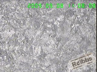

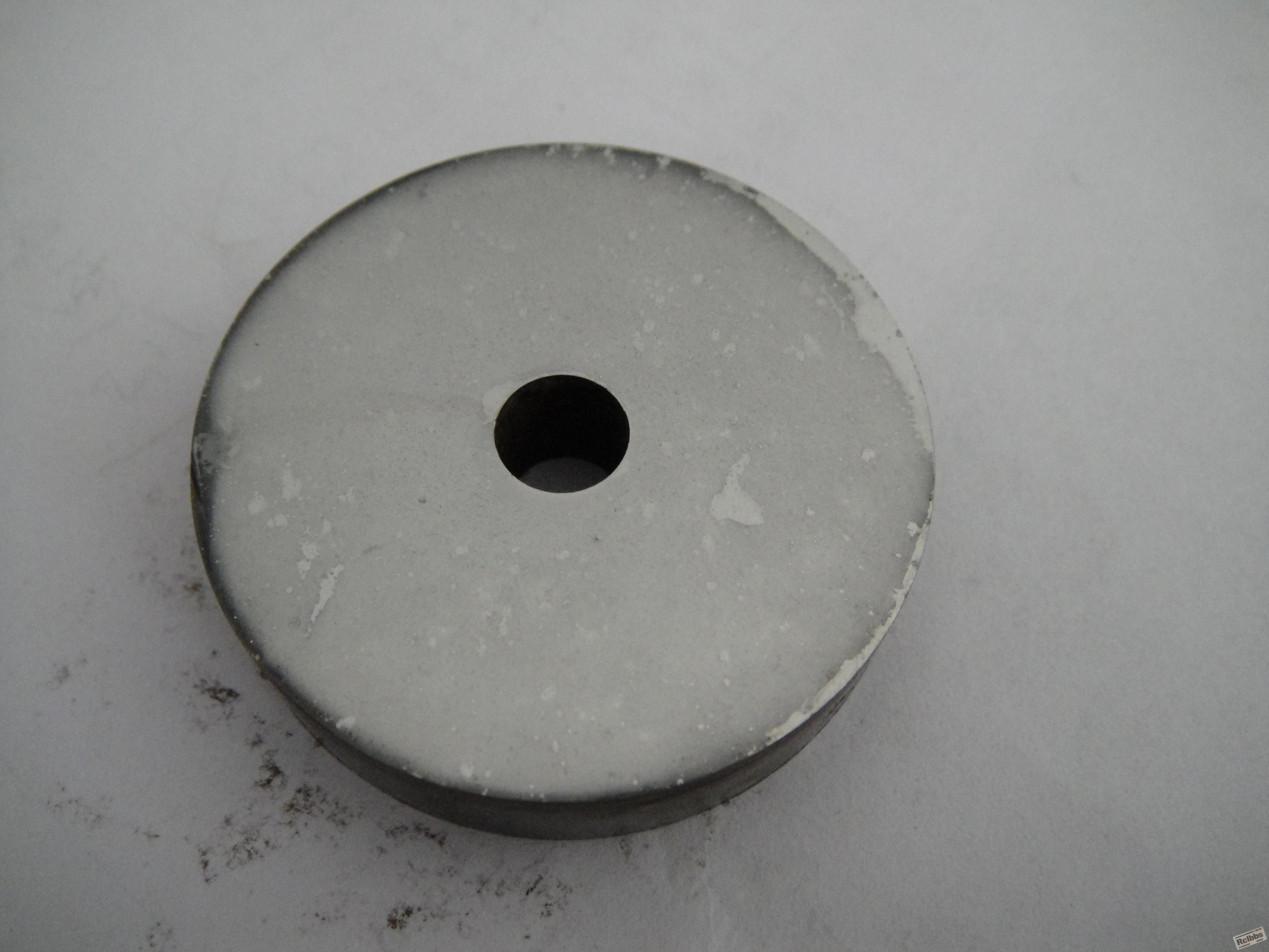

苦味酸饱和水溶液热蚀5分钟,(图1,图2白色边缘是什么,)

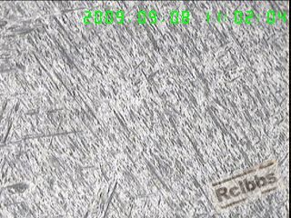

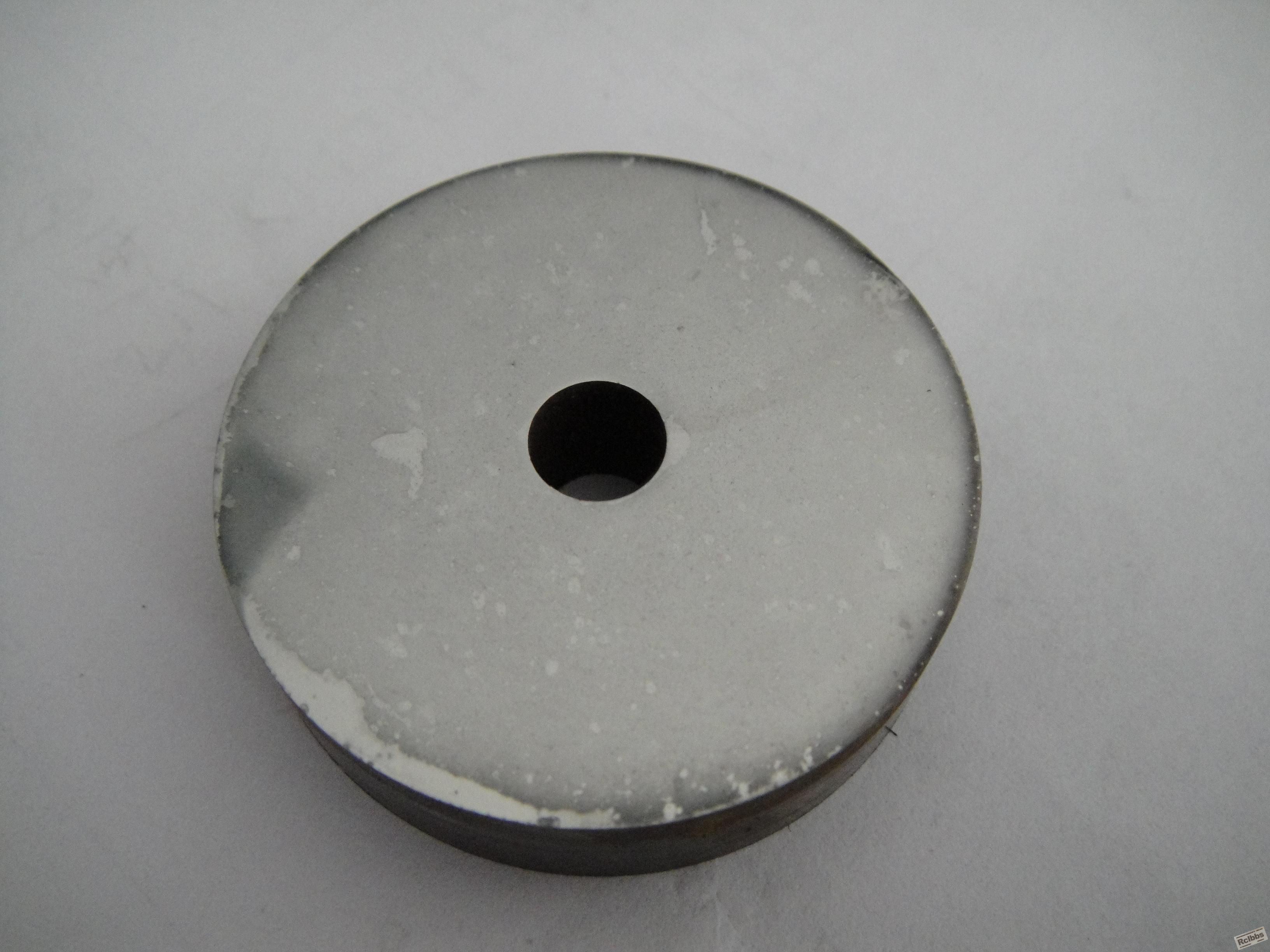

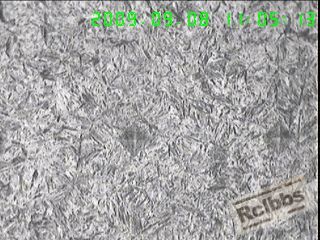

图3.4.5硝酸酒精浸蚀,乃图1.2表层剖开部位

发表于 2009-9-8 20:19:01 | 显示全部楼层
你没有说明白,材质/工艺,只有这质量不是很高几张图片,怎么分析啊,你还是来考大家啊?
签到天数: 72 天
发表于 2009-9-9 11:16:35 | 显示全部楼层
组织分析基本正确。图1图2里面的白的,我觉得就是没腐蚀好的原因,是垃圾。
你是不是想看渗碳层的厚度?用硝酸酒精腐蚀就行了,为什么要用苦味酸?苦味酸腐蚀性很强的。
发表于 2009-9-9 12:46:39 | 显示全部楼层
渗碳组织用硝酸酒精溶液就可以了,干嘛用苦味酸。
发表于 2009-9-9 12:58:17 | 显示全部楼层
我们也遇到上述情况,不是腐蚀的原因,是渗碳过程中产生的,具体原因不明
发表于 2009-9-9 18:33:06 | 显示全部楼层
是不是切的时候烧的
