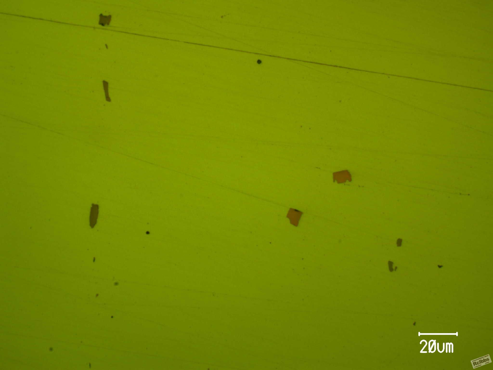

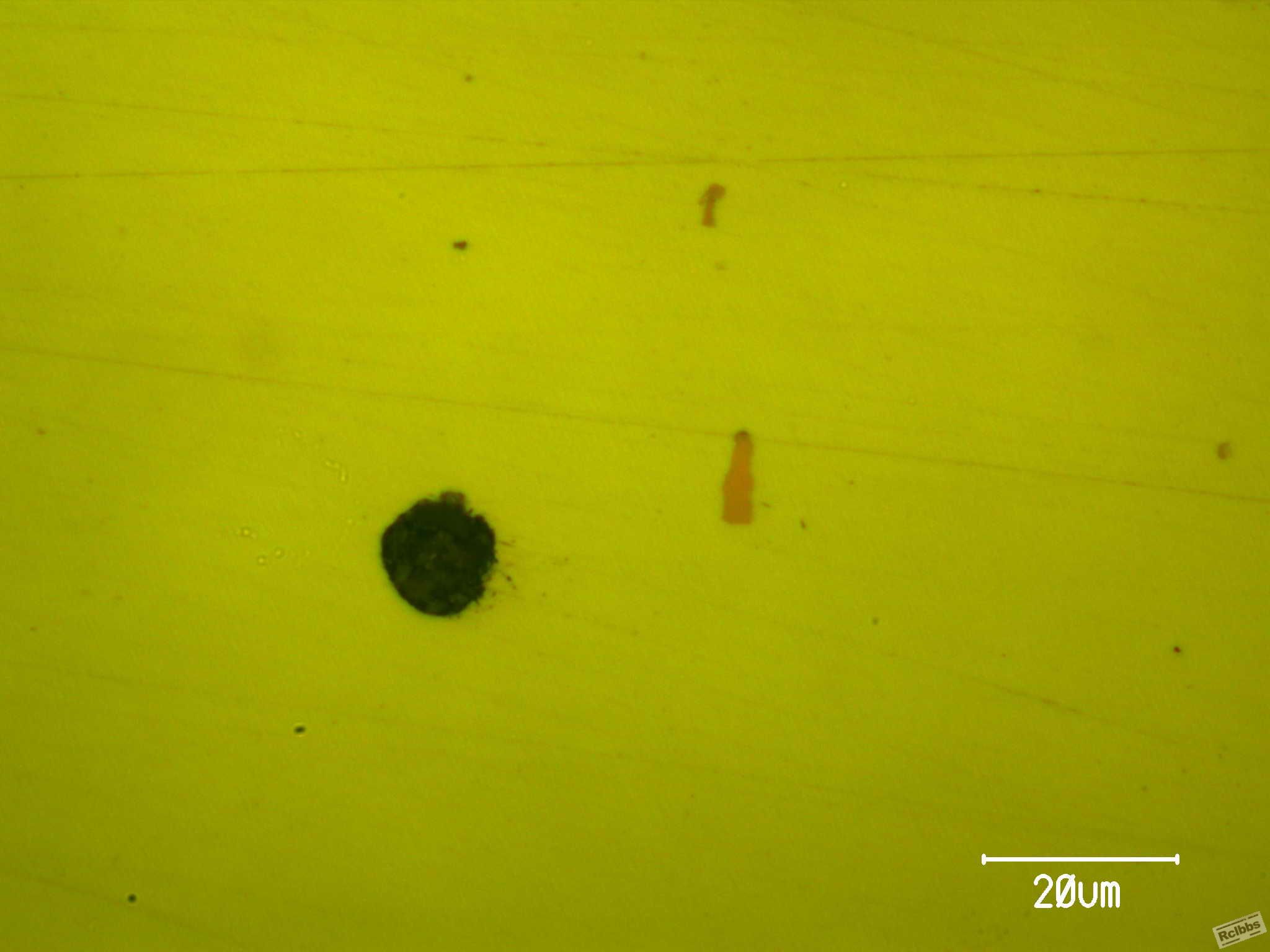

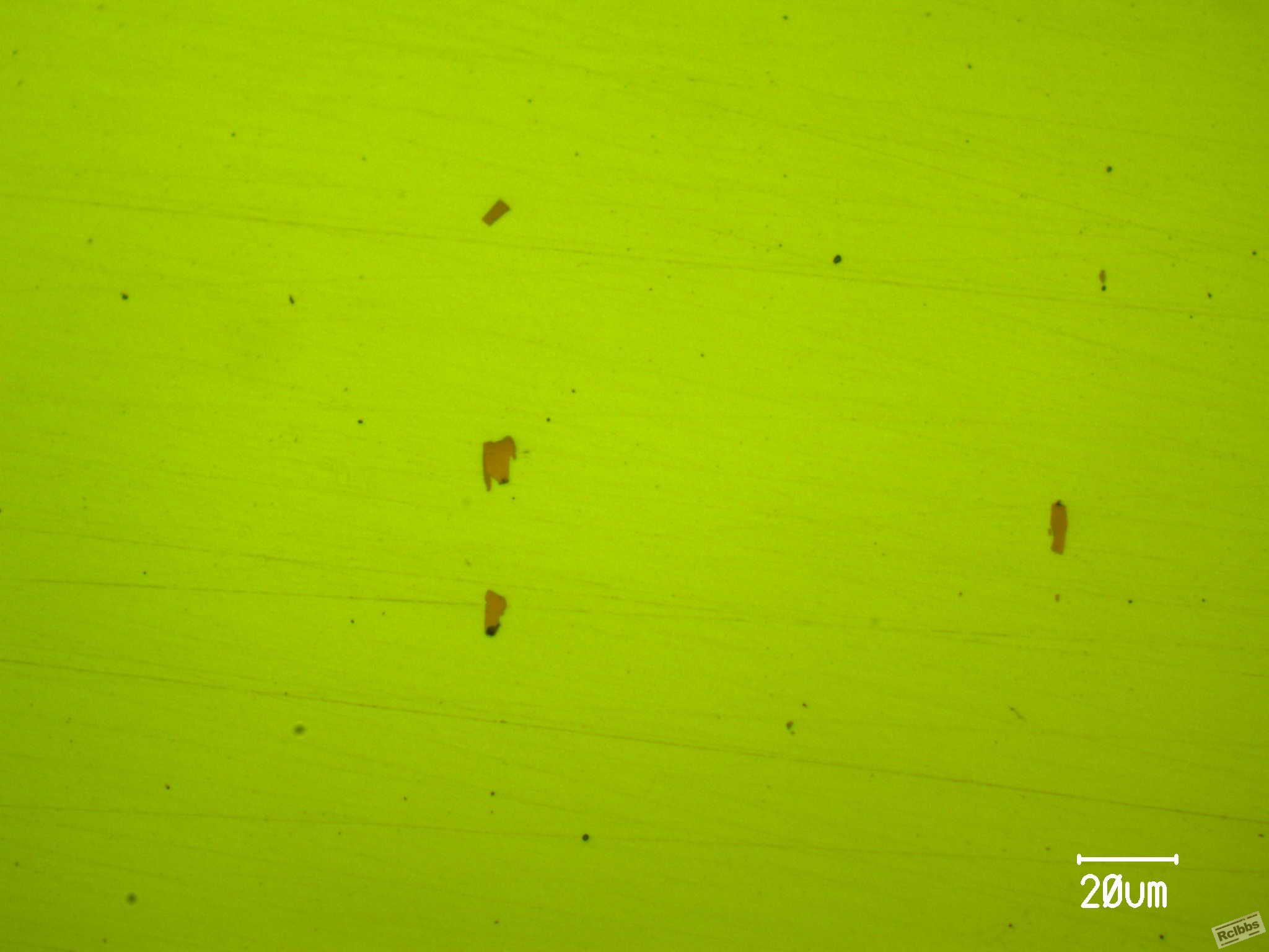

1 请接触过这种夹杂物的同仁帮忙解答?照片中的铜红色夹杂物为何种“东东”?
2 材料为20CrMnTiH,渗碳淬火+低温回火,风炮轴在台架试验6000小时断裂,在断裂部位附近发现的夹杂物。但氧化物、硫化物和硅酸盐类不严重,有D型夹杂物。
3 这种夹杂物曾在SAE8620H材料中也发现过,也是早期失效的断轴中。但再SAE8620H中铜红色夹杂物与塑性夹杂物伴随存在,同时S化物也较严重。
4 是否是制样假象?用4%Nital浸蚀后颜色也不一致,什么原因也不知?(同一试样同一浸蚀时间)

图片9和10里的是碳化钛吧,国产的20CRMNTI组织里经常很清楚的看到这个,以前为了这个组织,和国外公司争执过,因为国外用的8620和8720以及16MNCR5没有这种材料,差点被全部退回。

这种夹杂物是氮化钛TiN,可按B类夹杂物进行评级。

很明显夹杂物是氮化钛TiN

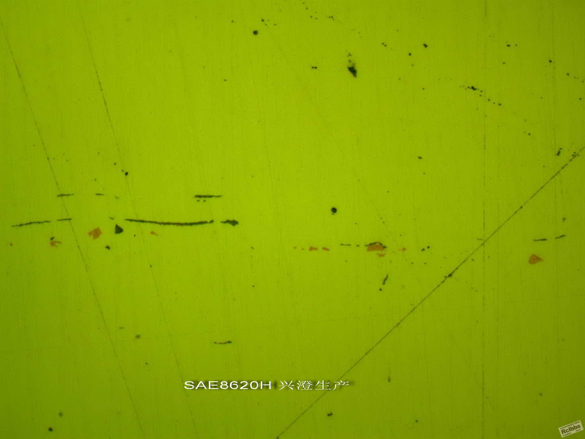

1  从颜色上看象氮化钛,但从形态上看不像是TiN。
2  SAE8620H断轴中也发现了类似夹杂物(见附图),怎么可能是TiN?是否是AlN或者含Mn氧化物之类的?
发表于 2009-9-10 17:07:08 | 显示全部楼层
不能说肯定就是TiN 个人以为说是氮化物还是比较确切的 本人做82MnA盘条 以及GCr15盘条时均发现过此夹杂物 具体情况如5楼提供的图片

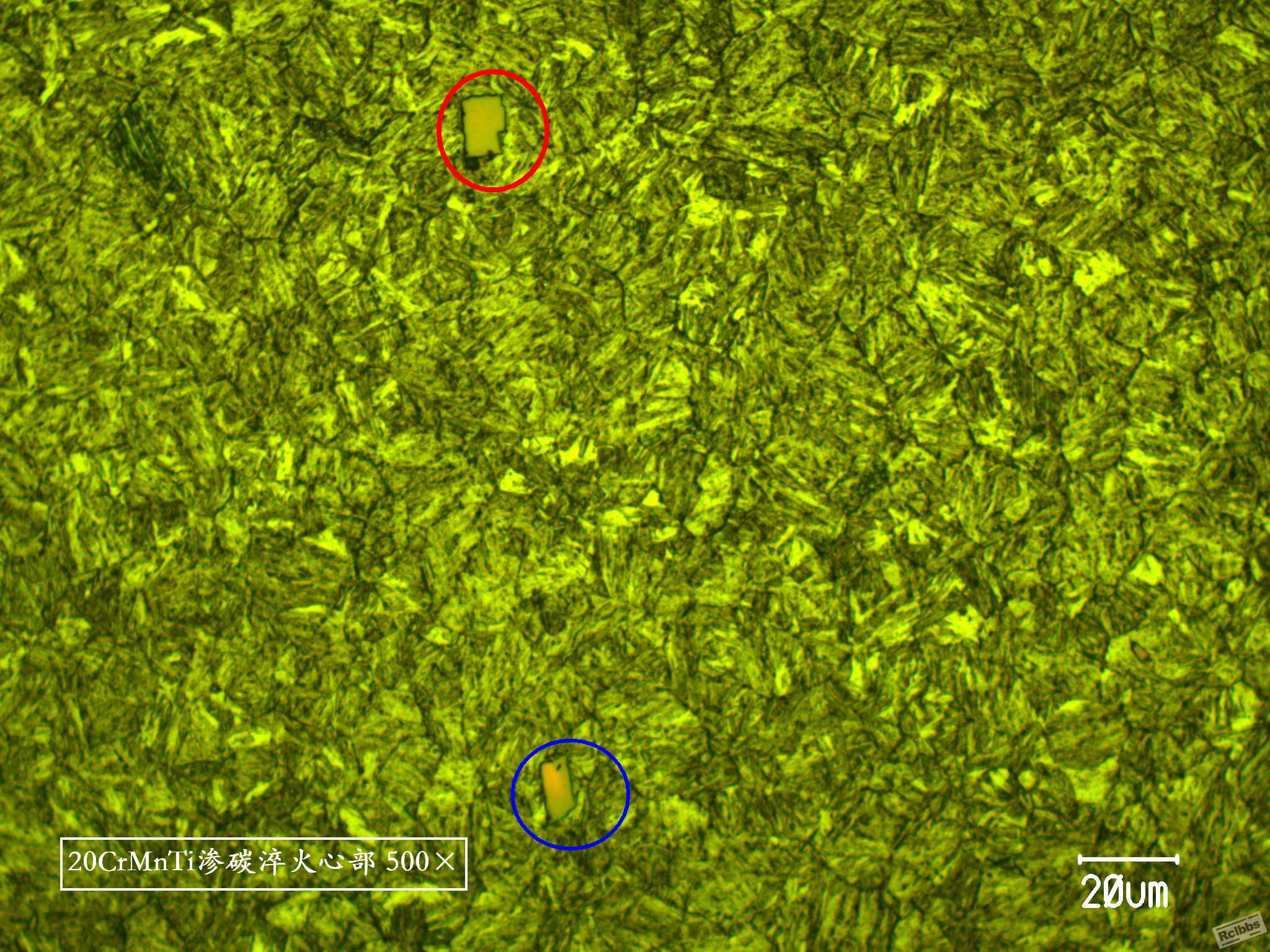

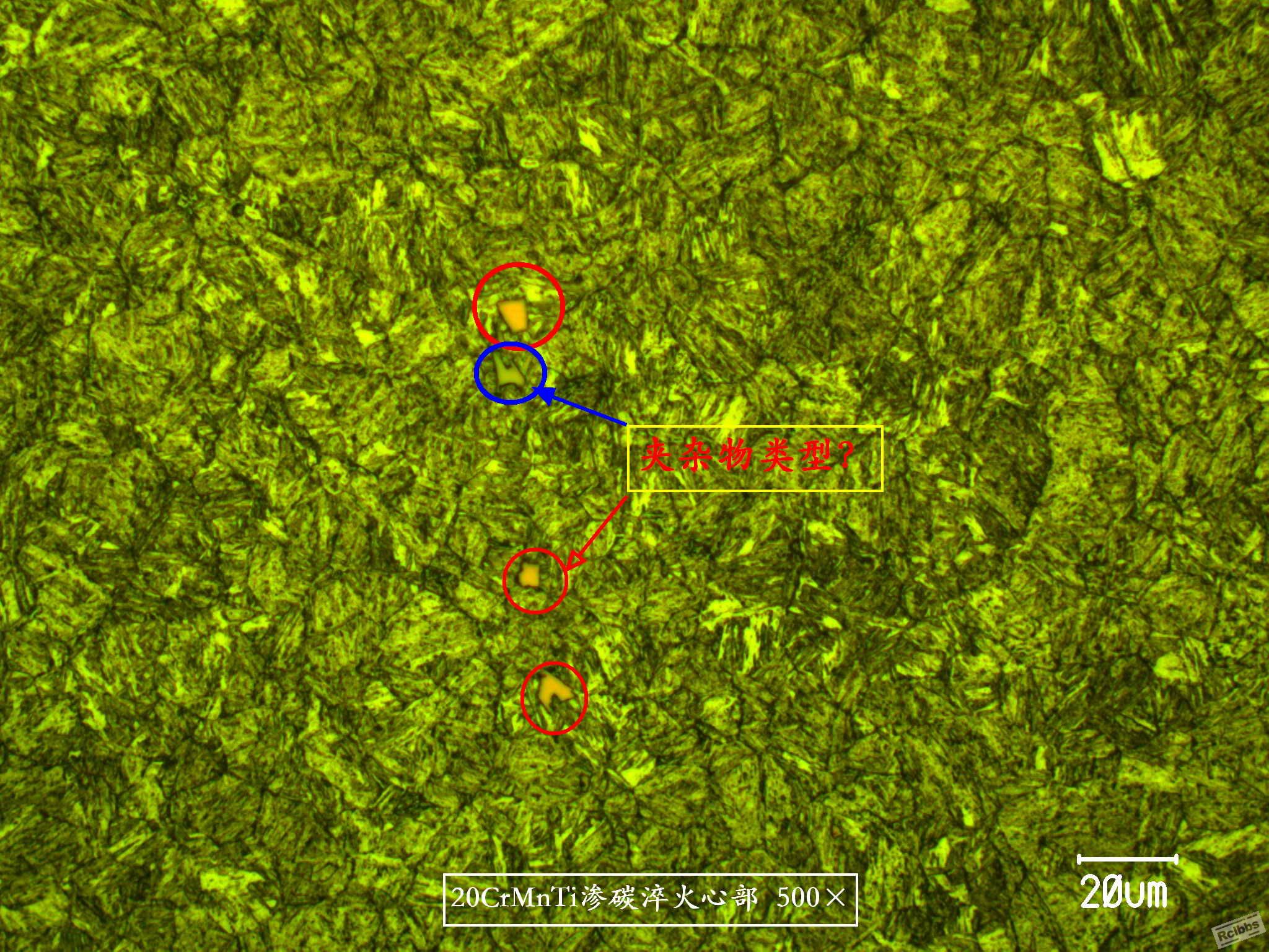

今天看见20CR,渗碳淬火后,也出现这种夹杂。
请问各位专家,也是氮化钛吗,如果不是又是什么夹杂。
或者是材料根本就不是20CR的。 本帖最后由 tangdaodong 于 2009-9-26 21:49 编辑
发表于 2009-9-26 23:33:45 | 显示全部楼层
2# 天赐
个人认为是氮化钛,你可以做一下扫描电境分析成分很容易分析的啊

是TiN,与高速钢表面镀层的颜色完全一致,方片状形态显现这种化合物的立方晶格特征。本不是夹杂物,由于含钛钢冶炼过程存在氮原子,极易形成这种化合物。一旦有了该化合物就将其做按B类夹杂物不含对待,在其它不含Ti的钢种绝对看不到这种桔黄色化合物的。
