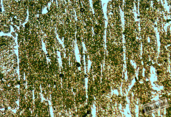

 楼主| 发表于 2009-9-11 20:01:53 | 显示全部楼层
金相试样如图,100倍,请分析一下是铁素体还是渗碳体,个人认为是铁素体不知对否?是否有好方法证明它?请问楼上为什么缓冷能好些?为什么? 本帖最后由 风来疏竹 于 2009-9-12 13:23 编辑
发表于 2009-9-12 13:28:59 | 显示全部楼层
应该是 铁素体。

 楼主| 发表于 2009-9-12 21:01:47 | 显示全部楼层
请问版主,对于不锈钢用何腐蚀剂能将铁素体和碳化物区别开?请赐教。

发表于 2009-9-12 21:46:57 | 显示全部楼层
       论坛上有本书专门介绍金相腐蚀剂,可以找去看看。就这个材料而言,成分控制的不好,很容易在加热的时候就得不到合理比例的奥氏体,就是说铁素体不能完全转变成奥氏体,非热处理本身之过。你一定知道1Cr17Ni2,此材料与其有相似之处。
       不过,你的金相中的铁素体呈长条状,似乎和锻造及其之后的冷却也有很大的关系。
       一家之言,供参考!
发表于 2009-9-12 23:04:34 | 显示全部楼层
9# 盛丽丽
从形貌上就可以区分铁素体和碳化物的吧?。

 楼主| 发表于 2009-9-13 06:31:05 | 显示全部楼层
此图长条状我也认为是铁素体,试样另一视场呈网状,如图
