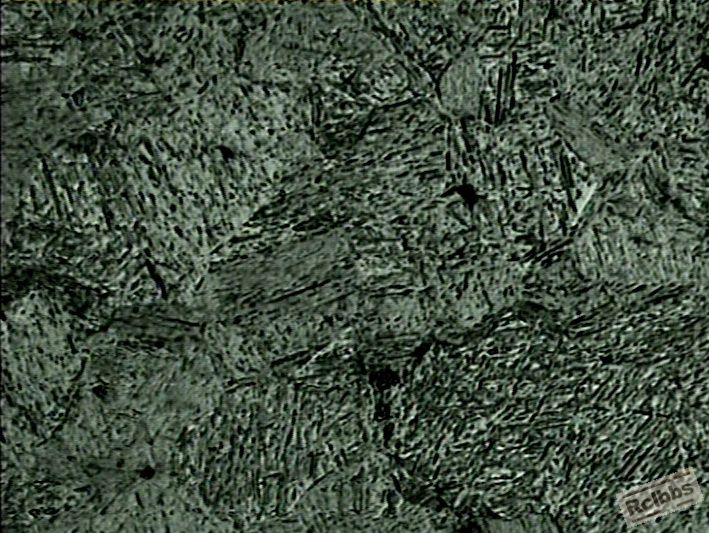

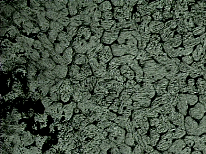

我是刚从事热处理行业的,对金相检验挺有兴趣的。想问一下我用4%的硝酸腐蚀看晶粒度是否能看的清。再有看晶粒度要用多少的倍数看。能不能帮我评一下这两张图的晶粒度。这两张都是在100倍下拍的。请各位大虾帮我看看。
发表于 2009-9-10 14:27:24 | 显示全部楼层
可以在100倍的放大倍数下根据评级图对照,大致看出晶粒度的级别。我们厂就是这样做的,不过还有计算方法,比较的麻烦,要看你做什么用
发表于 2009-9-10 14:35:09 | 显示全部楼层
你这个图好像试样表面氧化层打磨过深了吧?我记得以前我们导师叫我们做的时候是氧化法测试晶粒度,加热到奥氏体化温度后,水淬火,直接用抛光机轻轻打磨,保留氧化层,直至稍微发亮为宜。,10%盐酸酒精溶液,效果还好的,,不过现在我的师傅说那样太麻烦,请各位高手指教!
 楼主| 发表于 2009-9-10 14:45:54 | 显示全部楼层
我说明一下,第一张照片是淬火时过烧了,工件烧熔了,第二张照片是正常工件。

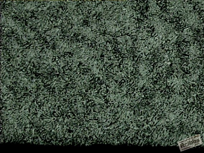

 楼主| 发表于 2009-9-10 14:51:53 | 显示全部楼层
可能前面两张图晶粒度看的不是很清楚。这是我刚用5%的苦味酸腐蚀的照片,请大侠帮我评一下。

具体方法参见GB/T6394-2002 倍数是根据晶粒度大小 以及测量线截晶界的点的数量来确定的 楼主可以看下国标 如果找不到的话 我给你传

照片不知多大如按100X算大约4.35级。
