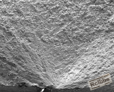

疲劳韧性断口特征

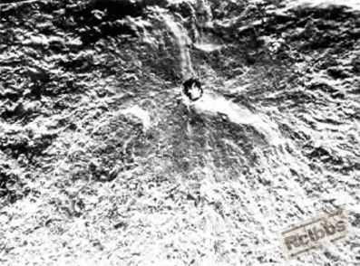

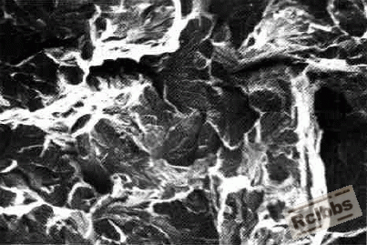

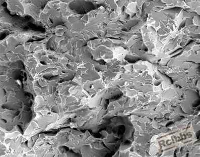

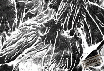

发表于 2009-9-18 17:07:38 | 显示全部楼层
1 断口形貌6有点像“应力腐蚀断口”,右上角晶粒中是否有“氢脆”痕迹?
2 断口形貌5是沿晶断口,倍数有点低。
3 断口形貌4有点像“准解理”断口。
4 断口形貌3常见于拉伸形成的等轴韧窝。
风来疏竹 + 5 感谢参与!

发表于 2009-9-21 22:30:30 | 显示全部楼层
图1 韧性断口
图2 沿晶断裂 脆性
图3韧窝的一种  韧性断裂
图4韧性断口
图5和图2比较像
图6和图2比较像

发表于 2009-9-22 07:38:27 | 显示全部楼层
图3应该是剪切韧窝
