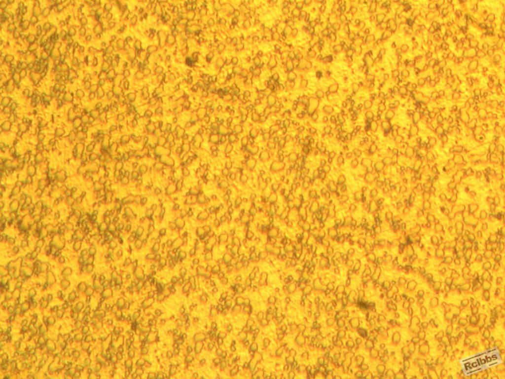

我按照调质处理的工艺即810淬火,660回火,但组织有点不对,,大伙帮忙看下是什么原因产生这种组织。

 楼主| 发表于 2009-9-18 07:31:10 | 显示全部楼层
回楼上
调质处理后组织应该是球粒化珠光体吧,
可是我的这个组织只有少数的一点点珠光体球粒化。
所以我想知道是什么原因才产生这种组织。
谢谢!
发表于 2009-9-18 08:42:54 | 显示全部楼层
根据你的图片放大观察,碳化物颗粒不均,并有点状的聚集区。此组织淬火后能产生硬度不均。此组织用调质。无法改变。个人见解,只作参考,不足为凭。

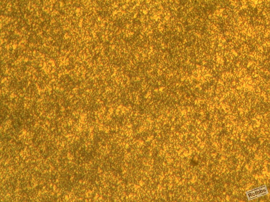

 楼主| 发表于 2009-9-18 09:10:08 | 显示全部楼层
10# renbenfg
插入一张我厂的原材料照片,
可以看看,我们的原材料应该是比较均匀的。
发表于 2009-9-18 14:35:31 | 显示全部楼层
回楼上:碳化物颗粒比较均匀,如果照片是500倍的话,碳化物的颗粒有点粗大。
 楼主| 发表于 2009-9-19 07:40:28 | 显示全部楼层
12# renbenfg
不是五百倍的而是400倍的照片,
珠光体颗粒较大,因而我想通过调质处理细化晶粒。
但我用一楼的调质工艺对产品进行处理,结果很差。
因而来求助。
谢谢!
