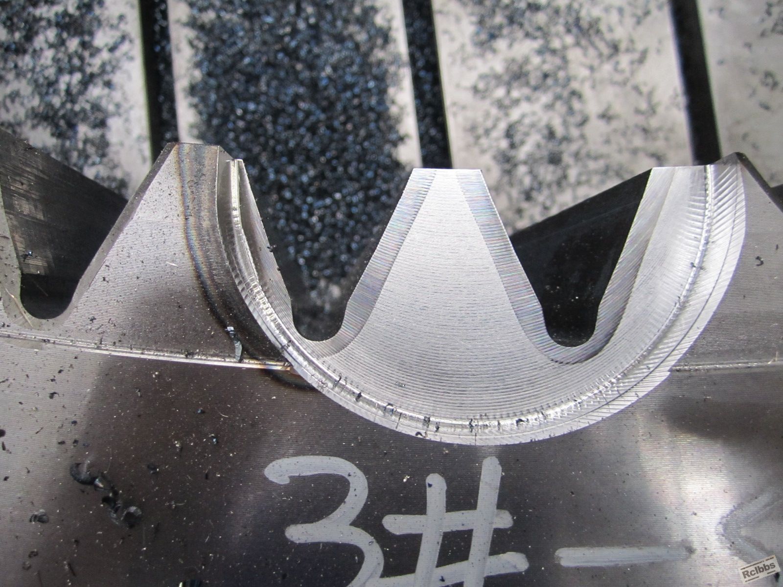

随着对功率体积比的增加,风电内齿圈以后的发展趋势肯定是渗碳淬火,在控制变形的前提下,渗碳淬火的强度肯定要比调质后表面硬化要高得多。
好像目前南高齿都是淡化的,而二重、重齿等都是部分采用渗碳淬火,这个视客户的需求而定。毕竟用渗碳淬火的要贵一些。
如果说控制变形的技术嘛,当然就是从工件的摆放方式,淬火模具的设计。各有各的优缺点,但都不会拿到这个地方来讨论啦。

我司可以根据客户要求,提供离子渗氮和中频沿齿沟淬火

氮化的话 请问是普通氮化还是离子氮化还是软氮化? 我接触的齿圈相对来说小 但是也是40Cr内齿圈 工件和式样一起进炉 结果式样合格 齿圈端面 从外到内 硬度可以280-350HB 这样的分布...为什么是这样呢

氮化加中频淬火。

我们公司是从德国引进的双头中频感应淬火机床,专门用来生产风电用内齿圈。最大直径可作3m,模数最大28m。

如17楼所言,我们公司就是这么做的。但渗层很深,很花时间

我们用中频淬火,只是圆调较大,人家说有渗碳的,没见过
