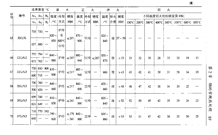

 楼主| 发表于 2009-10-9 17:13:07 | 显示全部楼层
2# 霜月
首先谢谢两位的回答,第一个问题的回火温度与硬度之间的曲线我自己补充下,如图所示
