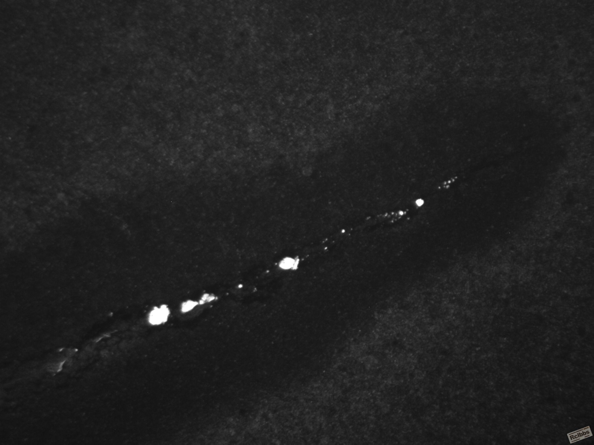

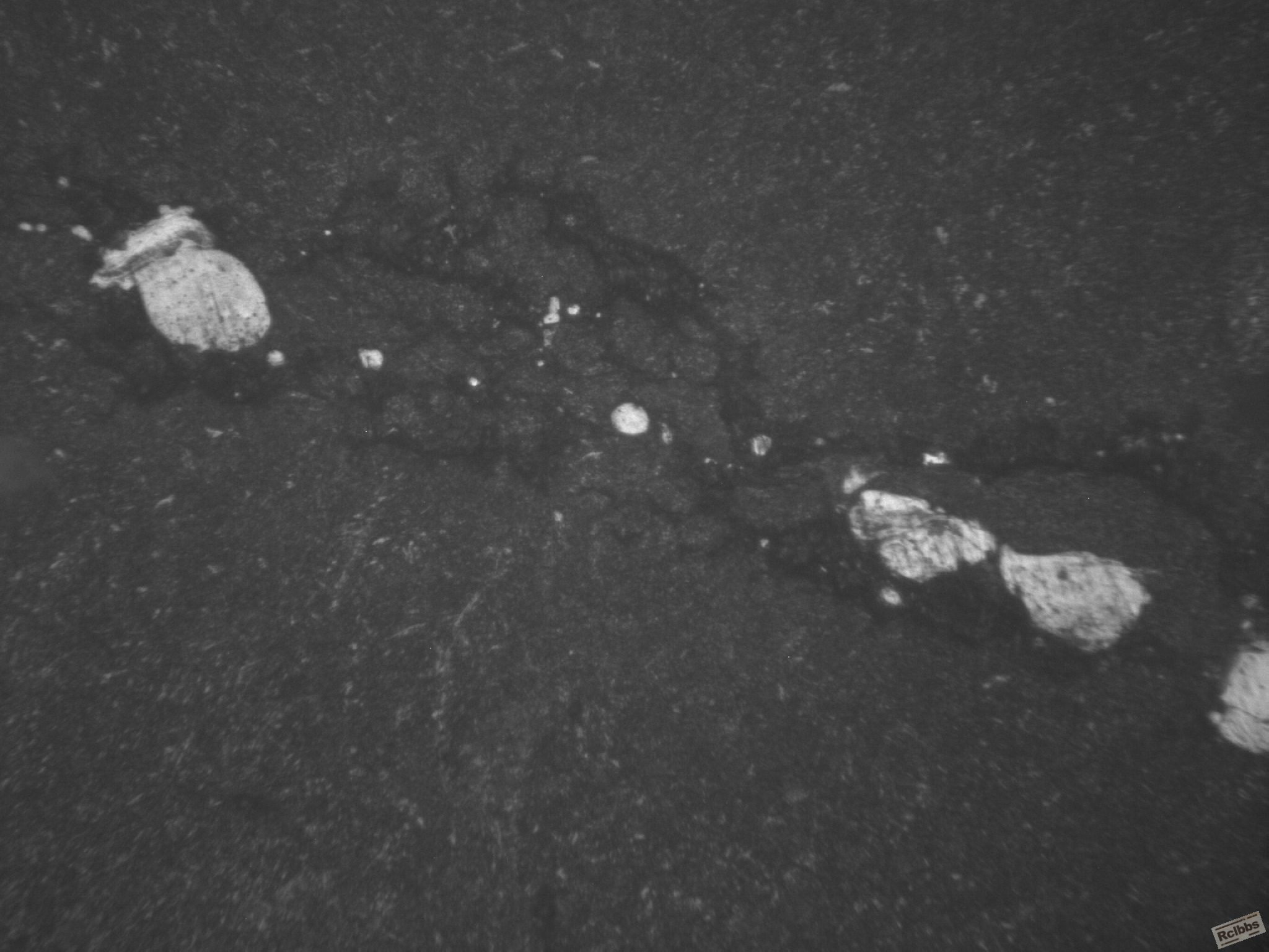

[求助] 裂纹还是夹杂?

别说白色的就是白点啊,这玩笑开不得,我认为是缩孔或是皮下气泡之类的东西,这类东东,形状象、内部也可能有夹杂、吸磁粉,楼主的特征基本满足
发表于 2009-10-15 09:47:42 | 显示全部楼层
个人认为有可能是缩孔或气孔在压力加工当中没有焊合。
发表于 2009-10-15 10:01:21 | 显示全部楼层
我从 图片上看认为是 裂纹,最近挑滚子裂纹 较多。腐蚀后金相大多是中间黑,边缘略发发白,而且有湛蓝色。仅个人看法。

我这里也有个类似的夹东西,45热轧状态。开始以为是夹杂物,今天看来可能是缩孔了,里面是不是后凝固时的杂质。过两天传上来看看 本帖最后由 zxr78 于 2009-10-19 21:54 编辑
发表于 2009-10-19 23:56:02 | 显示全部楼层
气孔或缩孔,锻轧时焊合不良。锻造时产生的内裂,裂纹周围应该没脱碳现象吧?可重新制样,进一步分析。

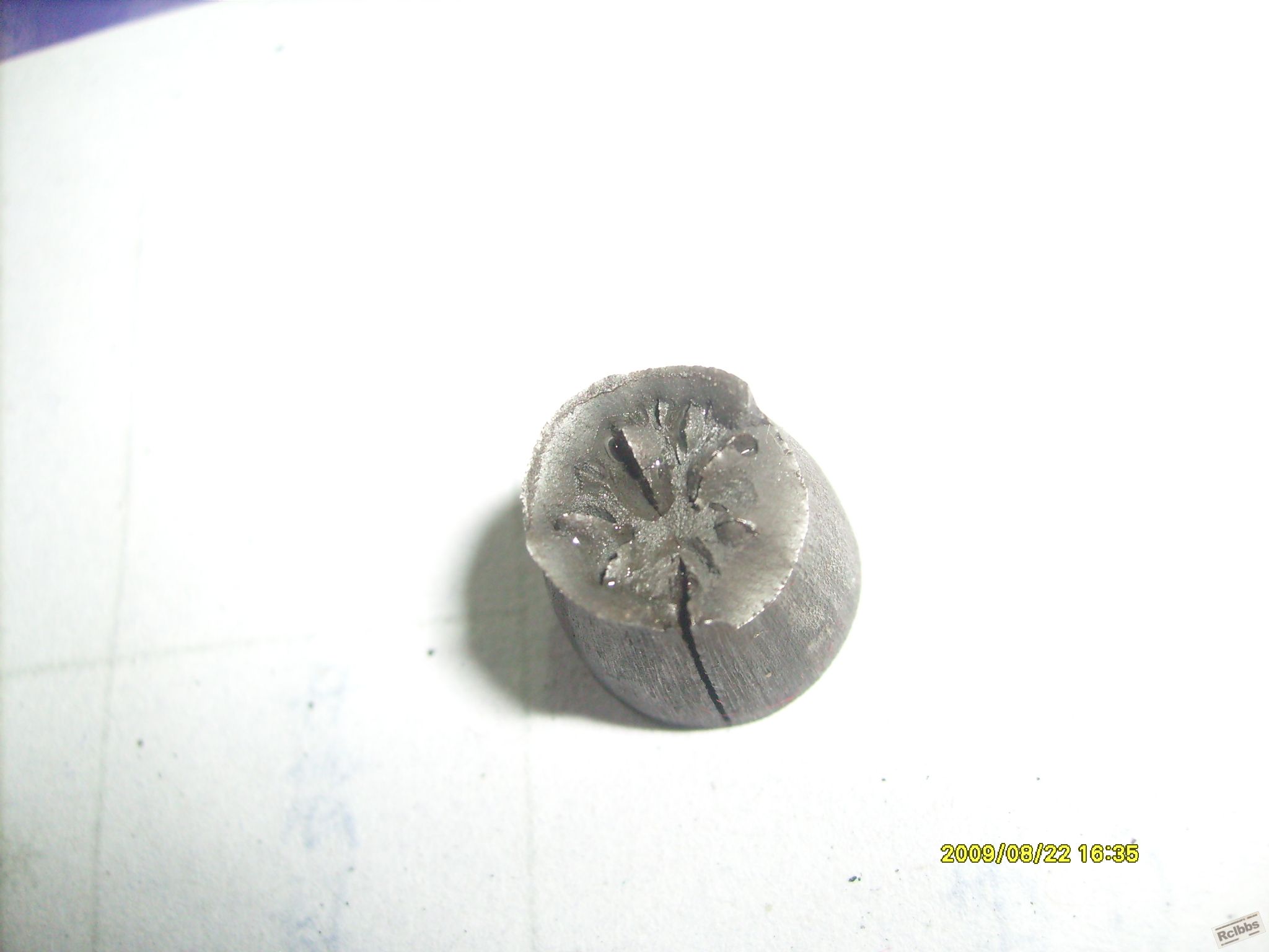

这种裂纹我见过,42CrMo热轧料,调质处理后拉伸试验[表面开裂,金相检验时,发现类似于图中裂纹中的白点。

个人认为是硫化物夹杂,其白点为结晶时的液析碳化物,钢材检碳化物时经常遇到。

这个应该是铸造下的缺陷应该是缩孔

金相研磨及腐蚀水平实在太粗糙!
发表于 2009-10-31 11:39:13 | 显示全部楼层
腐蚀太深。应该是变形的缩孔。

发表于 2012-12-15 12:19:17 | 显示全部楼层
这个应该是裂纹或者缩孔,因为,腐蚀液都从里面流出来了,旁边的组织腐蚀很深。
哎!!!怎么区分裂纹和夹杂???再一次发问。
