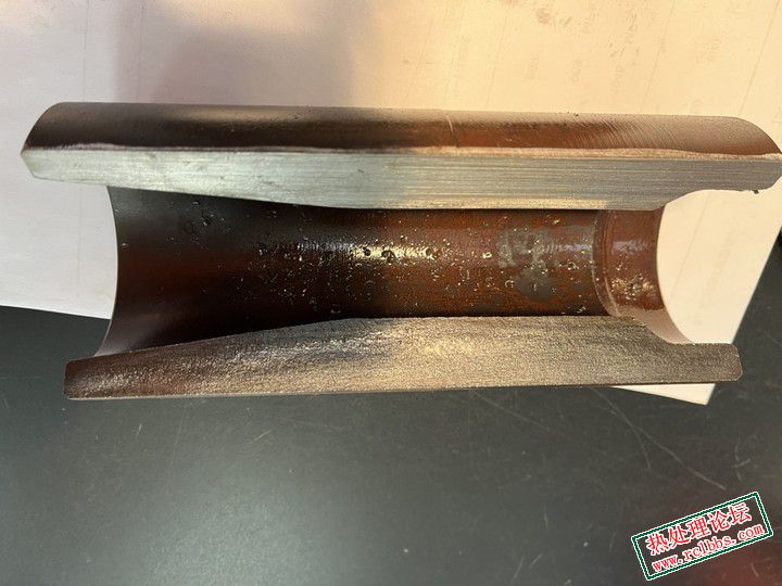

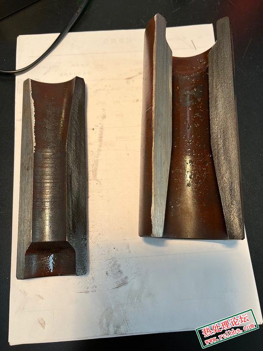

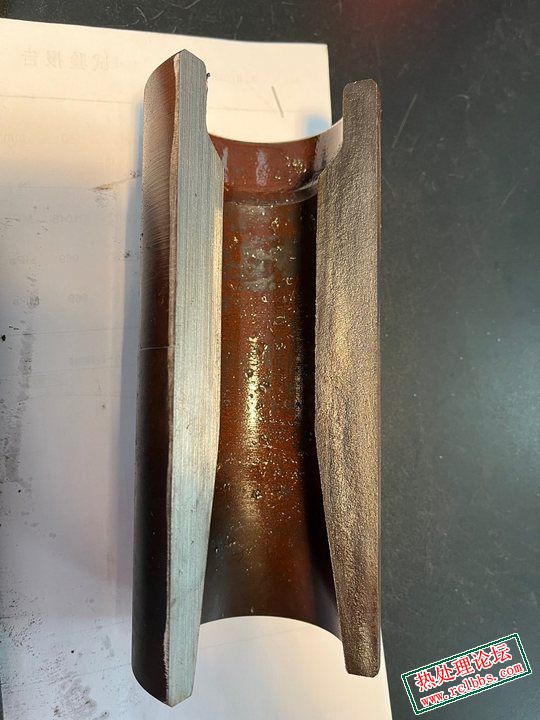

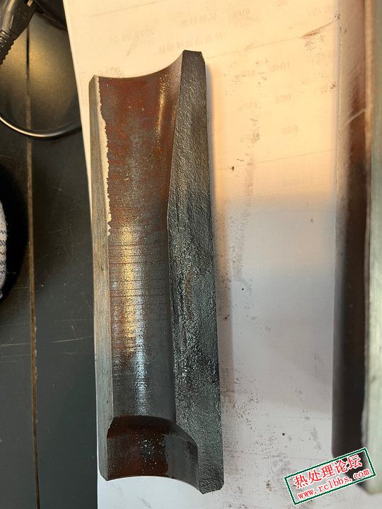

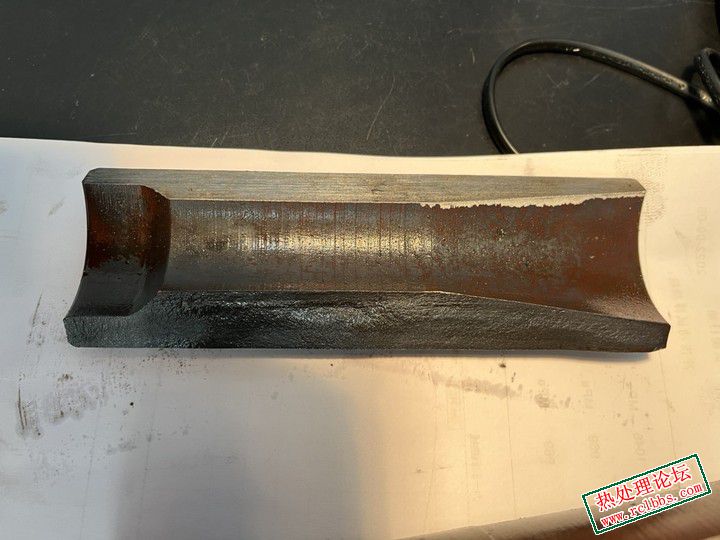

调质后开裂,首尾贯通锯开后断口形貌如下,无塑性变形

典型淬火开裂,脆性纵裂断口,从工艺和淬火介质找下原因,开裂源建议不要锯开,做金相查下引起开裂的导火索

用啥冷却介质,看着就是淬裂的特征,另外做下夹杂物看看

从图片看,断口为纵向淬火裂纹引起的断裂,脆性断口,裂纹源个人觉得在外径位置,颜色较深的那个位置。

脆性断裂,淬火过程中已经发生断裂,是淬火油吗?楼主将材料和淬火工艺参数说一下,讨论的方向更有针对性
