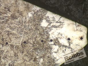

15-5PH铸件1050度固溶处理油冷550度时效后表面异常组织,请大家确定表面是何种组织?是如何形成的?

还请专家发表意见.

是腐蚀的问题吗?

3# leeyoung007
肯定不是腐蚀的原因,而且显微硬度表面比芯部低.我个人认为是奥氏体组织,因为真空油淬表面会增碳,当碳浓度至一定当量后,马氏体不锈钢会转变成奥氏体不锈钢,硬度下降,不易腐蚀.不知对不对?
