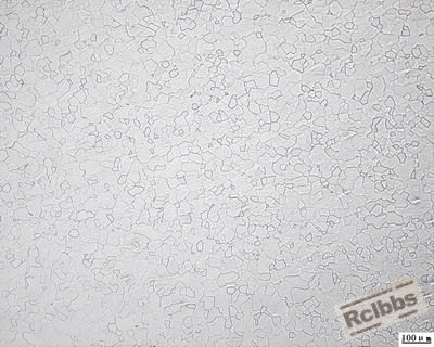

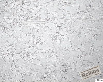

发表于 2009-9-27 12:43:46 | 显示全部楼层
有一些,质量不好。但还是给你传上来

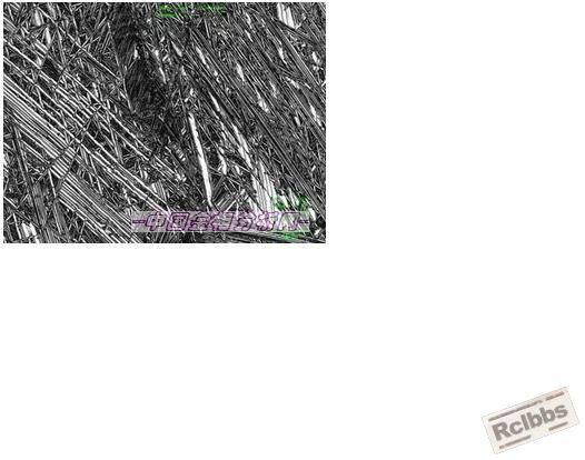

发表于 2009-9-27 17:06:58 | 显示全部楼层
记忆中见过,于是给楼主找了3张较为清晰的照片
地址为:http://blog.sina.com.cn/s/blog_4dbf617501000a43.html,感谢原作者提供。
没见过钛合金金相,以下是摘抄: 本帖最后由 canman 于 2009-9-27 17:08 编辑

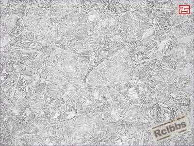

发表于 2009-9-27 17:16:54 | 显示全部楼层
又找到一张,牌号不详,挺好看的
感谢金相分析网以及原作者
此图为激光共聚焦显微镜拍摄,我是抓图过来的,
地址:http://www.china-metallography.c ... e/microscope029.htm
PS:金相分析网不错~不是托 本帖最后由 canman 于 2009-9-27 17:19 编辑

发表于 2011-1-11 12:07:12 | 显示全部楼层
3楼的那个TC4的,应该是单相区的照片吧,应该是魏氏组织,加工态的TC4那应该是双态组织或者等轴组织才对!!

发表于 2011-2-28 23:00:57 | 显示全部楼层
回复 14# langzo0913
  加工态的也要看是β加工还是,在α+β相区加工,才能确定其组织。
