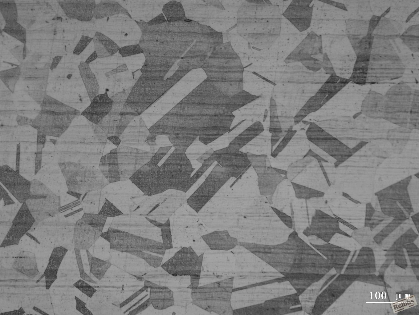

[求助] 304不锈钢金相
签到天数: 36 天
发表于 2010-1-24 22:11:01 | 显示全部楼层
既然客户反映有漏气,那就做一下渗透啊,看看有没有缺陷就行了,再就是看看有没有应力腐蚀裂纹,我就看见过304管接头新买的就有裂纹。
签到天数: 1535 天
发表于 2010-7-14 17:09:15 | 显示全部楼层
304固溶组织是否还含有少量的铁素体,图中长条状的是否是铁素体?
发表于 2010-10-3 16:04:37 | 显示全部楼层
有相关的图谱进行评定吗.
发表于 2010-10-4 21:10:16 | 显示全部楼层
漏气应该不是夹杂引起的吧!!!!你们的零件地运行过程中温度能达到多少?会不会因为材料的膨胀系数的原因引起呢?
发表于 2010-10-7 16:48:35 | 显示全部楼层
除非有穿透性的缺陷否则钢板不会漏气的,你应该考虑密封问题,即使真的从组织间隙扩散漏气估计也觉察不到~!
发表于 2011-3-10 17:07:50 | 显示全部楼层
回复 17# ZHUOYA

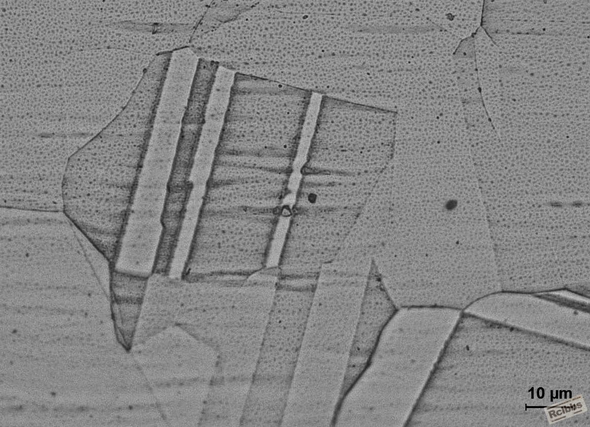

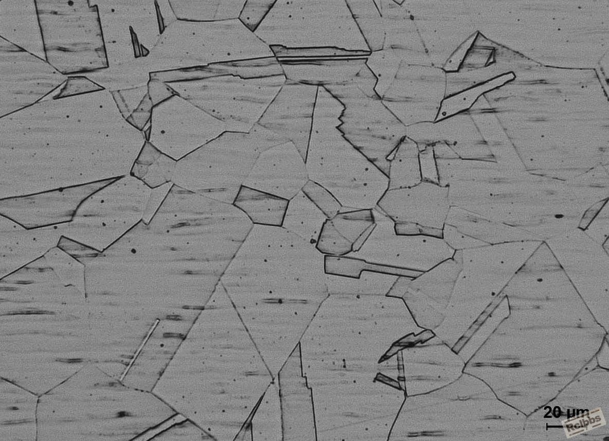

    你那样的金相是怎么做出来的啊,采用什么腐蚀剂 如何腐蚀的啊?谢谢
发表于 2011-3-11 10:17:53 | 显示全部楼层
以前做的18-8不锈钢的照片,腐蚀剂为饱和三氯化铁盐酸溶液
昨天临时一个样,材质不清楚,只说是不锈钢,没腐蚀剂,临时配了点王水。
