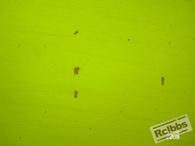

20cr渗碳淬火后,发现有金黄色的夹杂,呈有棱角的小块状和块状,分布不是很均匀。请问各位老师这种夹杂是什么。
会是铜异金属夹杂吗?

 楼主| 发表于 2009-10-10 20:04:32 | 显示全部楼层
设备不好图片不清晰,在讨坛里找了张图片,就和这图片一样 本帖最后由 tangdaodong 于 2009-10-10 20:14 编辑

这是20CrMnTi材料中常见到的TiN化合物,遇到它的话归并为夹杂物来判定。在20Cr钢一般不会出现,查查材料吧。

发表于 2009-10-11 13:49:39 | 显示全部楼层
20Cr应该不会有TiN化合物,应该对该工件进行材质分析

发表于 2009-10-15 08:30:41 | 显示全部楼层
是TiN夹杂,在含Ti的钢中见到比较多,但20Cr中偶尔也会见到,不一定是材料牌号搞错。

发表于 2009-10-15 10:29:33 | 显示全部楼层
TiN夹杂在轴承钢里常见的
各位能不能说说在轴承钢中大家是怎么评定的??
还是不参与评定。
发表于 2009-10-15 11:59:33 | 显示全部楼层
Ti系列夹杂
