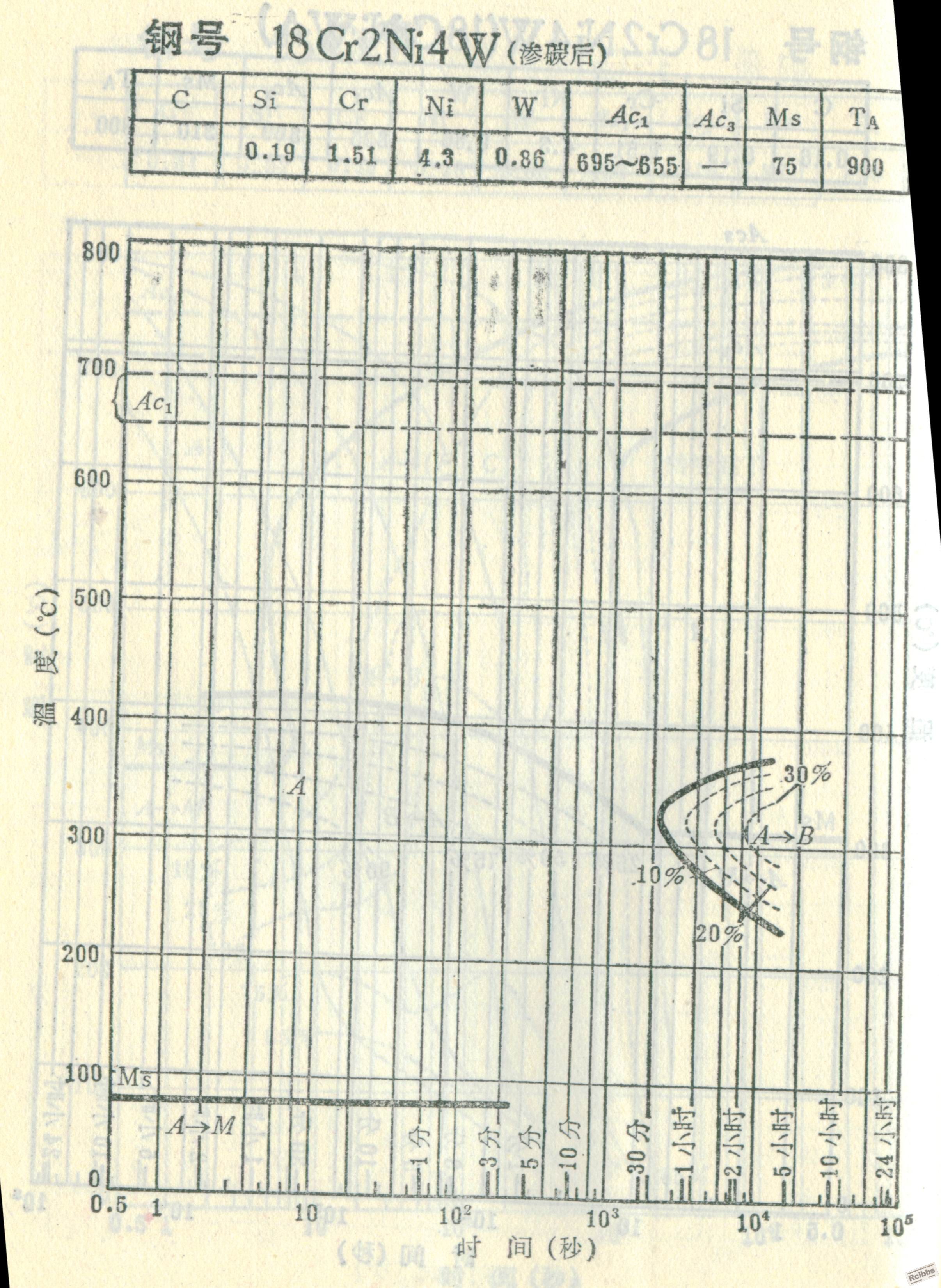

感谢19#楼(zhang)回复:
     能否将20Cr2Ni4WA的TTT图上传一份?

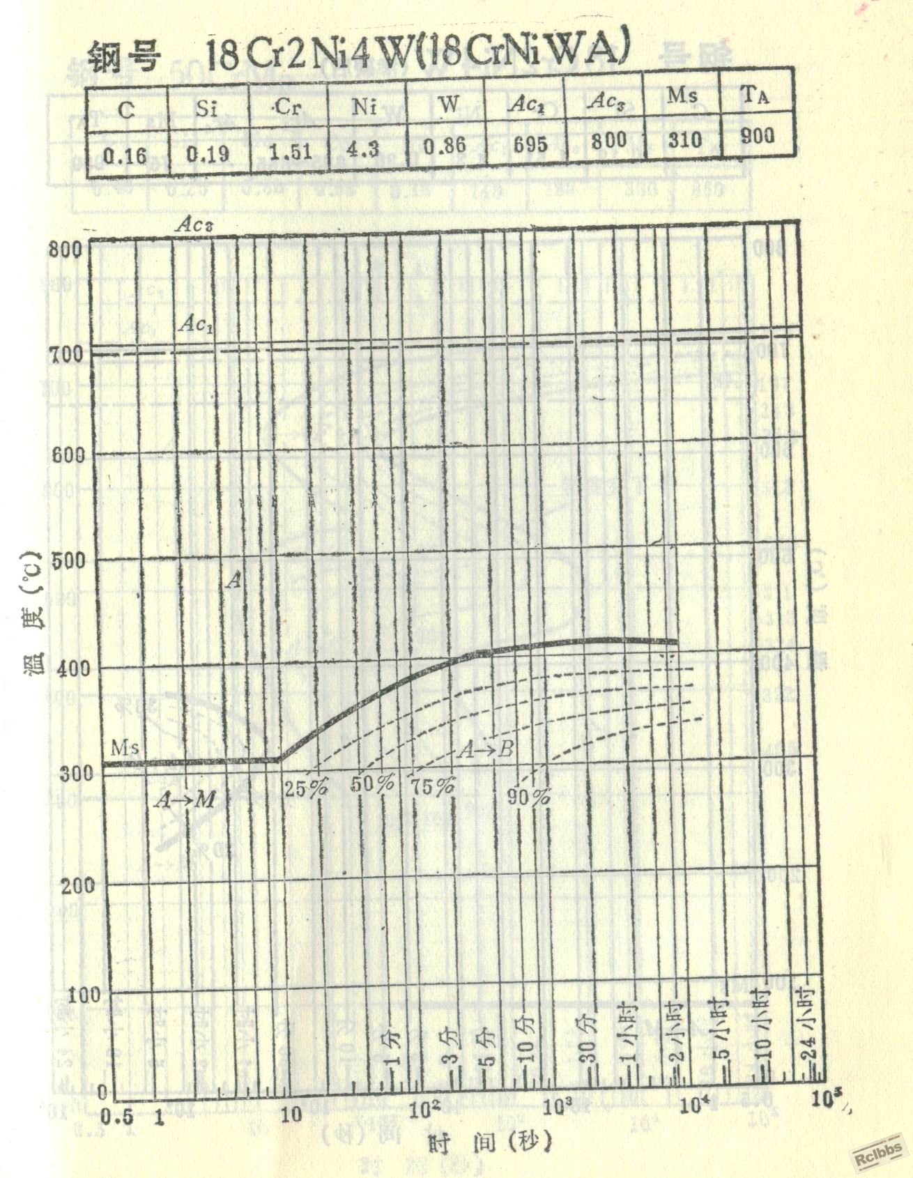

发表于 2009-10-17 09:37:34 | 显示全部楼层
回杨工:
总算传上来了,第一次上传,不知道方法,效果也不是很好。请能人再编辑一下。
18Cr2Ni4WA材料TTT曲线 本帖最后由 zhang 于 2009-10-17 09:45 编辑
 楼主| 发表于 2009-10-17 10:43:54 | 显示全部楼层
感谢24#楼(zhang)的上传,这样看来杨工在8#帖讲的与实际就吻合起来了。
发表于 2009-10-17 16:14:32 | 显示全部楼层
感谢zhang先生上传,受益了!

发表于 2009-10-17 21:27:13 | 显示全部楼层
回26楼:
不用谢,这个材料我们的做法是900度渗碳,800度淬火,冷处理后回火,硬化层检验用硬度法。金相法检验硬化层要有相当的经验才行,我们基本不用金相法。
