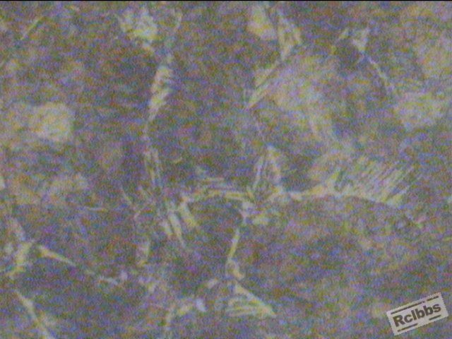

 楼主| 发表于 2011-6-15 10:37:04 | 显示全部楼层
这两张图片都是500X,45钢,锻打,再调质处理,硬度要求20-25HRC
现在硬度实际检测出来是22HRC,想问的是:
回火索氏体+网状分布的铁素体,部分铁素体呈针状向晶内发展。不合格。
这样判定是吗?第二个问题:它在怎么样的情况下会产生这种组织?

发表于 2011-6-15 10:57:19 | 显示全部楼层
回复 26# ZHUOYA
感觉还有块状铁素体。魏氏组织产生主要原因就是过热,可能是锻造是产生的,也有可能淬火温度过高。建议楼主做一个调质之前材料的金相。

发表于 2011-6-15 11:18:59 | 显示全部楼层
先正火再调质。

发表于 2011-6-17 16:19:42 | 显示全部楼层
魏氏组织究竟金相上是什么样啊 /
哪位给个典型的看看
发表于 2011-6-17 22:26:15 | 显示全部楼层
16HRC?小20HRC都是无效的。。不知道楼主这个硬度值是怎么得到的

发表于 2011-6-21 14:43:48 | 显示全部楼层
HRC的硬度能打出16来??在HRC的范围内码??
