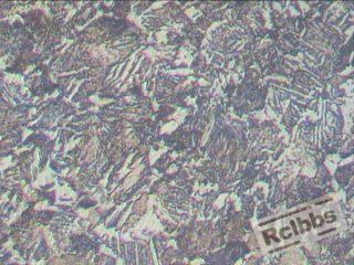

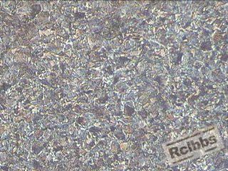

棒料40Cr,经过调质处理,再氮化处理,深度要求0.1-0.2,,硬度要求600-700HV1。经过金相检测:氮化深度0.1。心部组织:回火索氏体+网状铁素体,呈魏氏组织(附图片)。硬度607HV1。从图片上看,我对它的心部组织的判定是否合格?如果合格的话,为什么会是这样子?调质标准图和氮化标准图上都没有这种的图片,这种组织可以用吗?会产生什么影响?

心部的魏氏体应为锻造温度过高导致的淬火遗传组织
这种组织应在调质前通过正火消除
严重的W对机械性能有很大影响,主要是韧性和塑性方面,使钢脆化
能不能使用,看零件的集体服役情况了
是在何种位置,承受什么样的力
比如零件承受大的冲击,应该是不能使用的
所以因为 + 5 感谢支持!
发表于 2009-10-20 14:27:36 | 显示全部楼层
被骗了,根本没有经过调质,整个就是锻造过热空冷组织。
电镜高倍看索氏体中碳化物形状,片状的就是锻造空冷,颗粒状就是马氏体高回组织。假如是调质后这种组织,那赶快改换厂家,这种厂家根本不具备热处理能力,连淬火温度选定都会错,还能做好什么?
