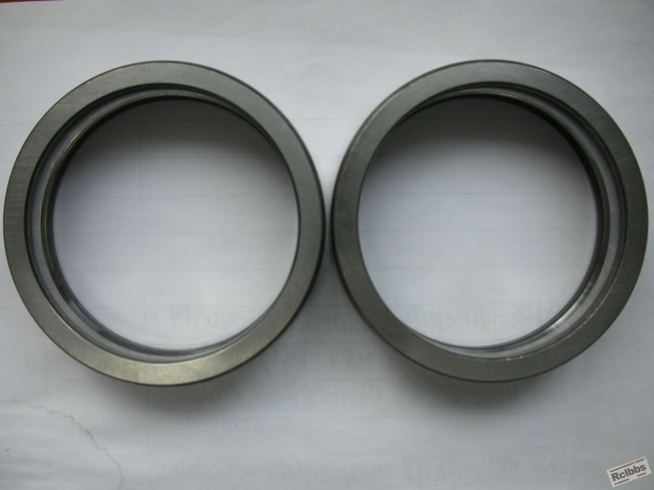

某轴承套圈(见图DSCN1778),毛坯使用冷辗扩工艺。

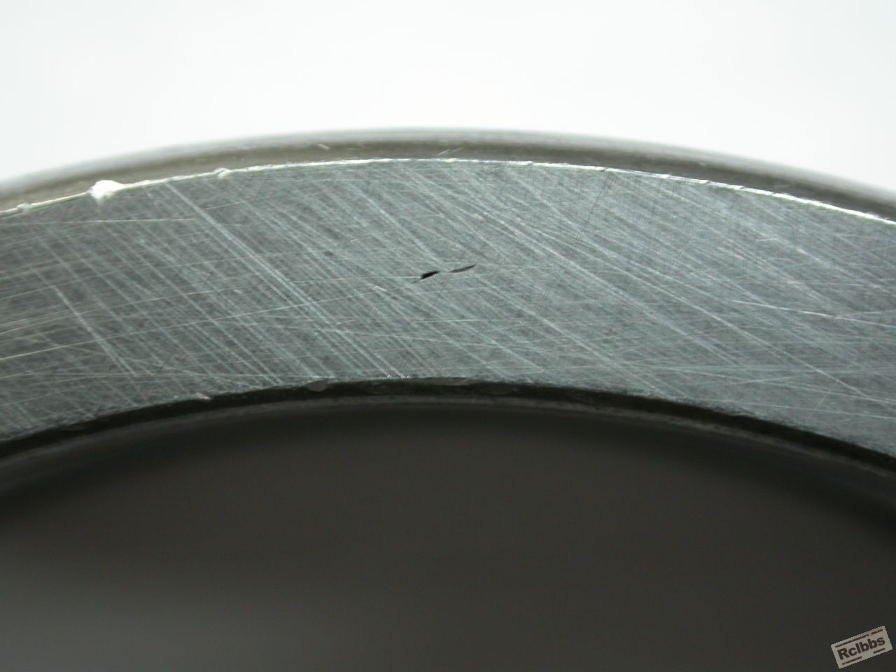

在快到成品时发现端面有小裂纹,见图DSC1780

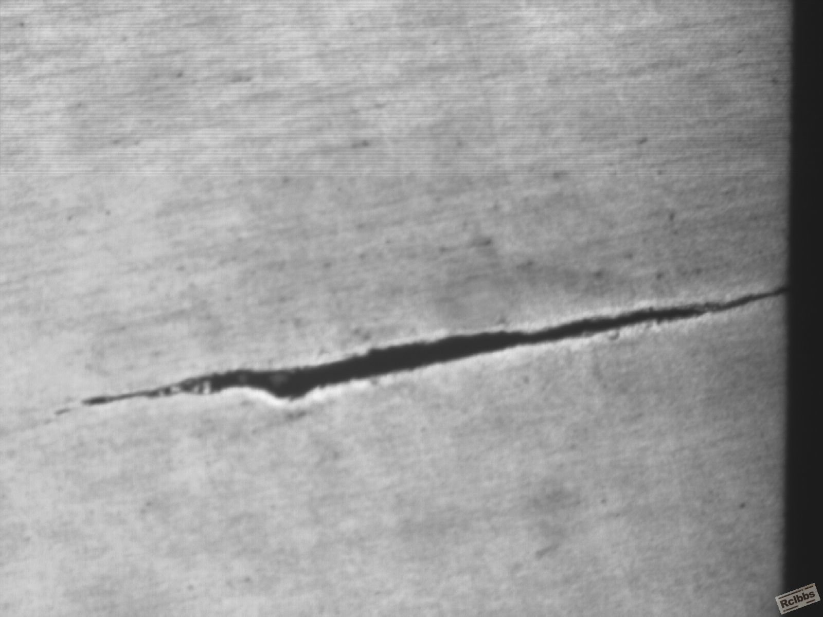

沿裂纹切开后,发现内部有“豁口”(个人生造词,请指正),16倍照片见图16所示。

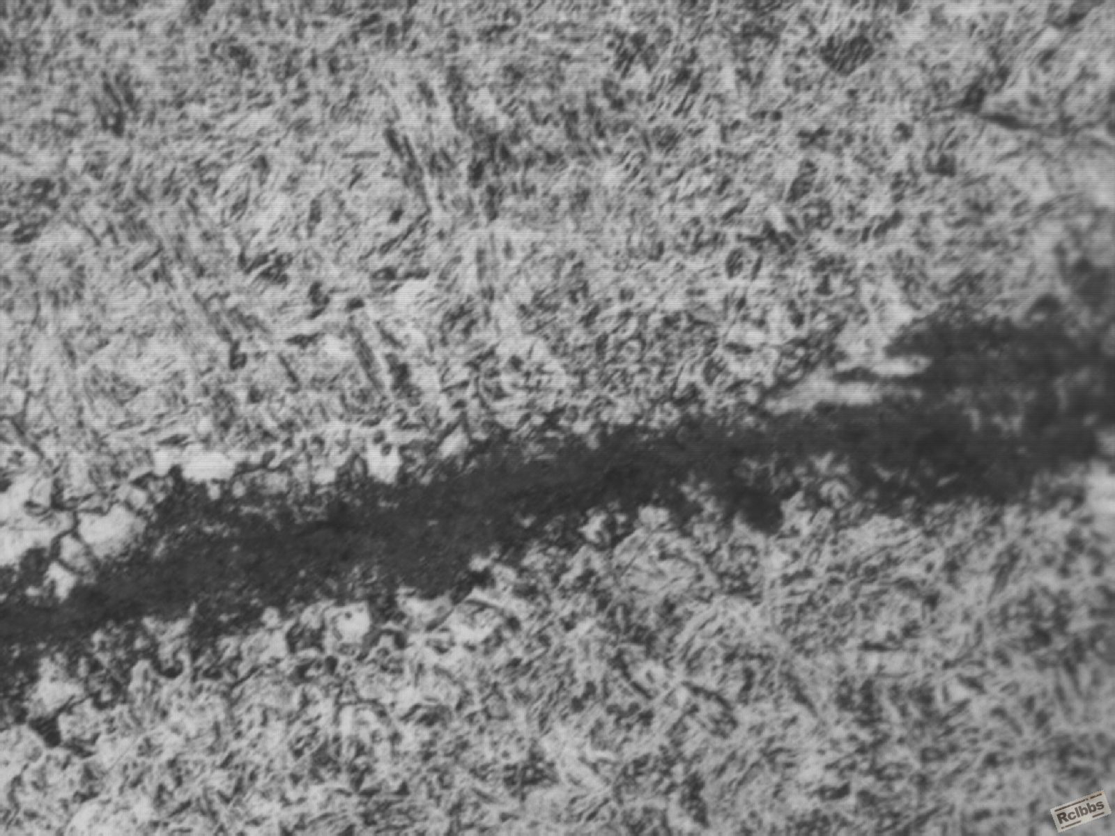

500倍照片见图500所示,未见脱碳和异常组织。

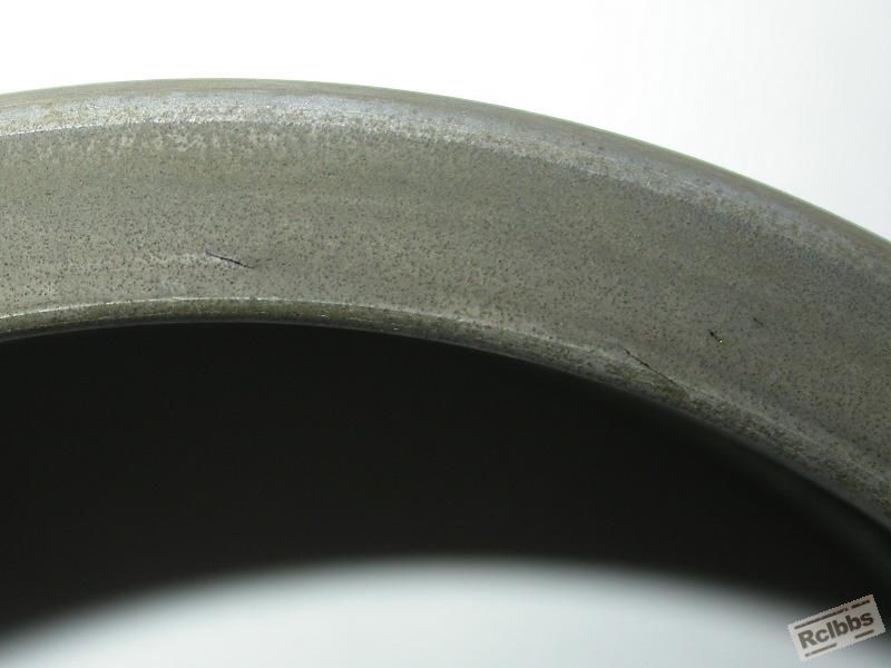

热酸洗后,见图热酸洗所示。

发表于 2009-10-20 20:50:51 | 显示全部楼层
好像是折叠,可能是毛坏不干净所致
发表于 2009-10-20 23:03:20 | 显示全部楼层
折叠................................
发表于 2009-10-21 08:28:43 | 显示全部楼层
原材料规格是多大的?做低倍检测了吗?看来是翻皮的可能性大。
发表于 2009-10-21 08:33:26 | 显示全部楼层
确实像折叠,不过很奇怪怎么没有脱C和氧化物
签到天数: 1147 天
发表于 2009-10-21 15:20:25 | 显示全部楼层
楼主能否介绍下是用什么材料冷辗的,钢管或锻坯?
 楼主| 发表于 2009-10-21 17:05:51 | 显示全部楼层
楼上你好,钢管或是锻坯不明,
能分别给予指导么?
发表于 2009-10-21 17:11:57 | 显示全部楼层
套圈裂纹,个人意见是毛坯冷辗扩工艺留下的痕迹折叠现象,
还得综合检查判断
 楼主| 发表于 2010-7-14 12:45:58 | 显示全部楼层
自己的太监贴。。。
结论是冷碾微裂纹,后续扩展导致
